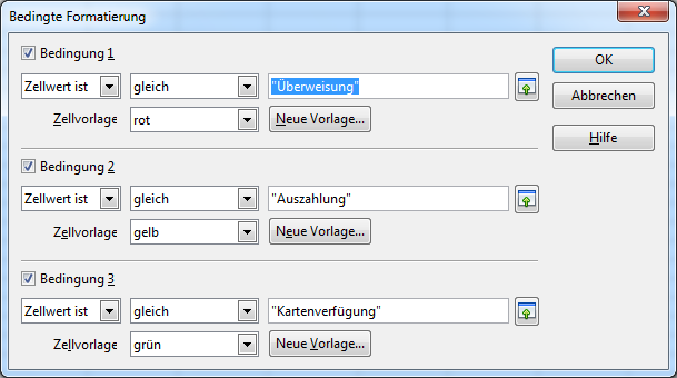

Re: Zelle in Abhängigkeit von anderer bedingt einfärben
Stichwort bedingte Formatierung:
Findest Du unter Format/bedingte Formatierung:

F3K Total hat geschrieben:Moin,
Findest Du unter Format/bedingte Formatierung.
Danke, ja das hatte ich gefunden. Aber da sind ja nur drei Bedingungen möglich. Ich habe eigentlich noch mehr Bedingungen, die ich dann einsetzen will, wenn das so läuft wie es soll.

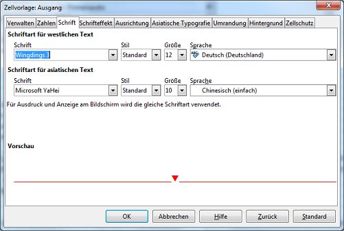

Das funktioniert schon mal sehr gut, danke schön :)
Hab das jetzt noch ein bisschen "optimiert" entsprechend Deiner Formel :)
