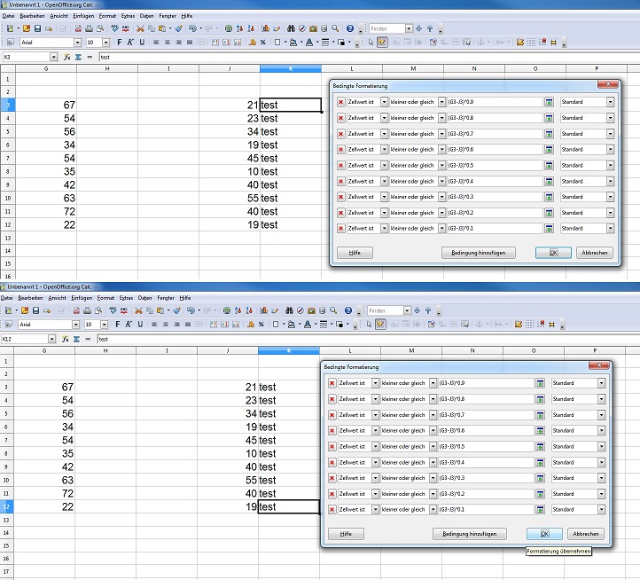

Inzwischen habe ich mir motco "installiert" und die erste zelle mit 10 Bedingungen (relative Zellbezüge!) gespickt.
Allerdings habe ich Probleme mit der Erweiterung auf die darunter liegenden Zellen, da motco die Zellbezüge offenbar nicht automatisch anpasst.
Habe ich nur ein Häkchen übersehen oder ne Menge Arbeit vor mir??? Ich habe schließlich etwas mehr als drei Artikel mit entsprechend auszuwertenden/darzustellenden Werten...
Liebe Grüße, Marcel

Masl75 hat geschrieben: Allerdings habe ich Probleme mit der Erweiterung auf die darunter liegenden Zellen, da motco die Zellbezüge offenbar nicht automatisch anpasst.
Mottco scheitert definitiv an der korrekten Umsetzung relativer Zellbezüge beim Erweitern von einer auf die daneben liegenden Zellen, welche der selben Formatierung unterworfen werden sollen!
oben: die geltenden Bedingungen für die markierte Zelle (normal eingetippt)<br />unten: die per Drag&amp;Drop von K3 nach K12 erweiterten Bedingungen
unten: die per Drag&Drop von K3 nach K12 erweiterten Bedingungen
Wer kann mir das Gegenteil beweisen oder mir einleuchtend erklären, warum das so (ge(d/m)acht ist?
Liebe Grüße, Marcel

Weder Häkchen, noch Arbeit, sondern Know How ;)
Möglichkeit 1:
Formatiere eine Zelle und übertrage die Formatierung mit dem Pinsel-Werkzeug weitere Zellen. Die Bedingte Formatierung wird auf die mit dem Pinsel selektierten weiteren Zellen mit angepassten Zellbezügen übernommen.
Möglichkeit 2:
Markiere einen Zellbereich, der mit denselben Bedingungen und Formatierungen bestückt werden soll. Rufe mottco auf. Gib die einzelnen Bedingungen und Formatierungen bezogen auf die zuerst selektierte Zelle des Zellbereichs ein. Sie wird für alle weiteren zuvor selektierten Zellen des Zellbereichs mit angepassten Zellbezügen übernommen.

Beiträge: 7532
Re: bedingte Formatierung
masl hat geschrieben:Wer kann mir das Gegenteil beweisen..
Ich!

Beitrag von balu »
Hallo Masl75
den Screenshot hättest Du durchaus in einer besseren Auflösung einhängen können, man sieht ja kaum etwas.
Bevor Du solche Behauptungen aufstellst, solltest Du mal die Suchfunktion bemühen!
Aber ich kann dich beruhigen, die Zelllbezüge werden wohl falsch angezeigt, was natürlich verwirrend ist, aber sie werden vollkommen korrekt angewendet.
