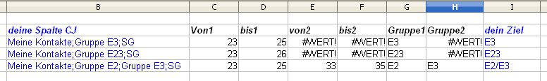

ich würde dir empfehlen, mit Hilfsspalten zu arbeiten, um die Einzelwerte aus deiner CJ-Spalte auszulesen und zu verketten. Denn der Gesamtausdruck wird trotz RegEx sehr unübersichtlich. Ich habe das auf einem Tabellenblatt einmal getan, das sieht dann so aus, wie unten in der Abbildung. Der RegEX-Ausdruck reduziert sich auf <E(\d).*;> und liefert alle E's gefolgt von mindestens einer, aber auch mehr Ziffern bis zum Semikolon.
In den Hilfsspalten C bis H steht dann (bspw. Zeile 5):
C: =SUCHEN("E(\d).*;";B5) Von-Position des 1. Ausdrucks
D: =SUCHEN(";";B5;C5) Bis-Position des 1. Ausdrucks, dem Semikolon
E: =SUCHEN("E(\d).*;";B5;1+D5) Von-Position des 2. Ausdrucks, wenn vorhanden
F: =SUCHEN(";";B5;E5) Bis-Position des 2. Ausdrucks, dem Semikolon, wenn vorhanden
G: =TEIL(B5;C5;D5-C5) 1. Ausdruck
H: =TEIL(B5;E5;F5-E5) 2. Ausdruck, wenn vorhanden
und in der Zielspalte
=WENN(ISTZAHL(F5);VERKETTEN(G5;"/";H5);G5)
Du musst das für deine Tabellenblätter jetzt noch anpassen. Aber auch in 2 Jahren kann man sowas noch ggf. mal ändern.

- wenn-dann.jpg (24.92 KiB) 6068 mal betrachtet

Wesentlich übersichtlicher als meine Formel, dafür aber mit vielen Hilfsspalte, die nicht in jede Datei eingefügt werden können.
Mal sehen, wie sich mfeske dazu äußert.
