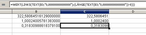

Gast hat geschrieben:Im konkreten Fall müssten man also die Zahl ab der 7.en Nachkommastelle abschneiden, aber ich kriege es nicht hin.
das runden der Zahlen kann ich zwar auch nicht abstellen, aber per TEXT() Formel bekommt man zumindest eine abgeschnittene Zahl.
=WERT(LINKS(TEXT(B3;"0,000000000000000");(LÄNGE(TEXT(B3;"0,000000000000000"))-8)))
hilft das weiter?
nutzt: WinXP SP3 / AOO 4.1.10 / Firefox
