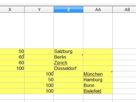

in Spalte A,B,C kommen immer neue Werte hinzu, man bräuchte noch die Spalten I, J, K, L sortiert. Damit zuerst alle @ Werte mit Ortsnamen (I und K) aufsteigend sortiert sind, und dann darunter aber auch in den ursprünglichen Spalten die Werte Zuhause mit Ortsname (K und L). Die Sortierung sollte neu gelistet werden rechts ab Spalte X. Gibt es das als Formeln oder braucht es da schon ein Makro?

HeritzP hat geschrieben:Hallo,
bitte eine aktuelle Beispieldatei und eine etwas bessere Erklärung.
Am besten Istzustand und Sollzustand in die Tabelle eintragen.
Gruß HeritzP
es ist die Datei aus dem ersten Beitrag. Istzustand ist leer, Sollzustand wie auf dem Bild.

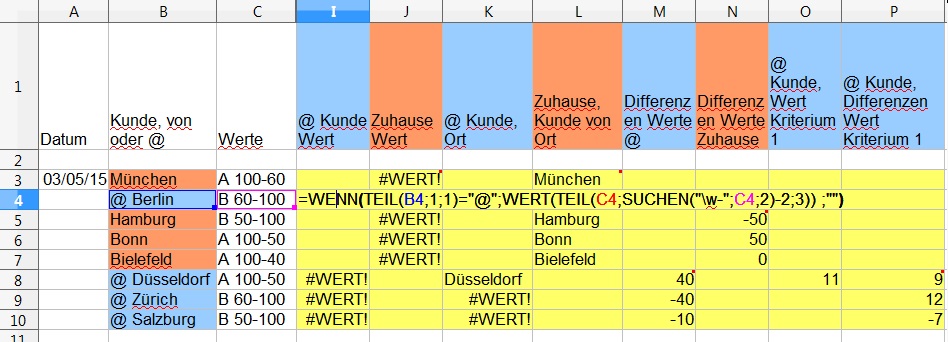

Schade, sind wieder Fehler wenn ich die Tabelle öffne.

Vorab eine Frage, wie ist es möglich, dass Sverweise falsch verweisen? Es stimmt alles in der Formel, auch die "0" als letztes für unsortierte Daten und deren genaue Suche in der Spalte. Aber es wird oft der Wert über dem gesuchten Wert verwiesen. Mir fiel auf, dass nach dem erneuten Öffnen der Datei der Fehler von allein korrigiert gewesen ist.

die Tabelle weist bei mir wieder Fehler aus, ich weiß nicht was ich da einstellen muss. Fehler sind #WERT und ERR:504.

Re: Hilfe bei Formeln
Hallo MDGGB,
damit die Formel in der Tabelle von HeritzP funktionieren musst du unter
Menü > Extras > Einstellungen > OpenOffice Calc_Berechnen [x]Reguläre Ausdrücke in Formeln ermöglichen
also dort den Haken setzen, dann funktioniert das auch bei dir.
Hi MDGGB,
dann erstelle eine screenshot auf dem ersichtlich ist, wo welche Fehler auftreten
und jammer nicht nur rum
MDGGB hat geschrieben:die Tabelle weist bei mir wieder Fehler aus
das ist ausgesprochen dünn und nicht konstruktiv.

Schnellschüsse wie deine sind nicht konstruktiv und entbehrlich. Hatte schon auf Seite 1 einen Screenshot gepostet als sich Fehler in der Tabelle zeigten. Da war auch schon die Idee zur Lösung mit [x]Reguläre Ausdrücke in Formeln ermöglichen . Hättest du Seite 1 gelesen wüsstest du das :D
