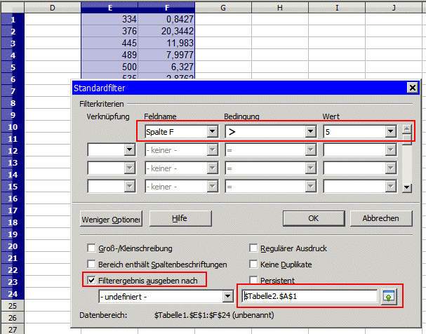

Hallo ihr Lieben,
leider weiß ich nicht nach was ich genau googeln soll, da ich nicht wirklich weiß, wie ich es nennen soll. Ich habe eine Tabelle, in der ersten Spalte sind die Längen in mm drin, in der zweiten die bestellten m³. Nun möchte ich eine extra Tabelle daraus ableiten, bei der nur die Längen aufgezählt werden, wenn mehr als 5m³ bestellt wurden. Könnt ihr mir bitte weiterhelfen?

→Daten→Filter→Standardfilter ……… →mit optional Ausgabe nach woandershin

Re: Tabelle ausgeben wenn Werte >5
Karolus war schneller, hier noch (m)ein Screenshot.
- filter.gif (49.02 KiB) 12027 mal betrachtet
Super Klasse, vielen lieben Dank euch
