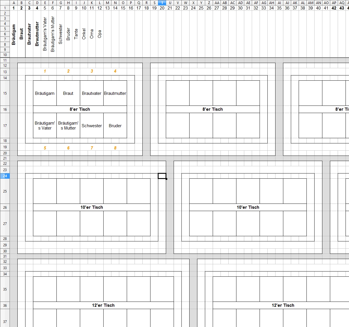

Ich sitz grad mit meiner "zukünftigen" an der Sitzordnung für unsere Hochzeit.
Jetzt hab ich des ganze mal in unser Calc-Sheet reingebastelt zum ausdrucken.
Habe jetzt in einer Zeile alle Namen stehen und würde gerne mit einer Bedingten Formatierung den Hintergrund der Zellen einfärben lassen, wenn der Name auf einem der "Tische" bereits vorkommt.
Grundgedanke, dass man sieht wenn jemand noch keinen Sitzplatz hat.
Wie ne Bedingte Formatierung funktioniert, is klar.
Im Anhang ist ein JPG damit man's mal sieht.
Info dazu, in der ersten Zeile ist eine fortlaufende Nummer, und dann wird per VERWEIS immer der Name in der Zeile drunter (verbindene Zelle über 8 Zeilen) eingefügt.
Man kann auch über ne zusätzliche Zelle als umweg geben, muss nicht umbedingt "elegant" gelöst sein, is ja keine Sache die man öfter braucht.
Leider sagt so ein Screenshot weit weniger als gedacht. Besser wäre eine (ggf. anyonymisierte) Beispieldatei.
Als Bedingungsformel (A2:BZ2 markiert)
=Zählenwenn(A11:BZ100;A2)
Der Bereich A11:BZ100 ist dann der, wo die ganzen Tische aufgeführt sind.

StefanB
Beiträge: 12
Registriert: Do, 08.08.2013 16:02
Re: Prüfung auf Vollständigkeit (oder so)
Beitrag von StefanB »
Vielen Dank! Eigentlich total simple Idee, aber kam ned drauf! Funktioniert und erfüllt genau den Zweck!
