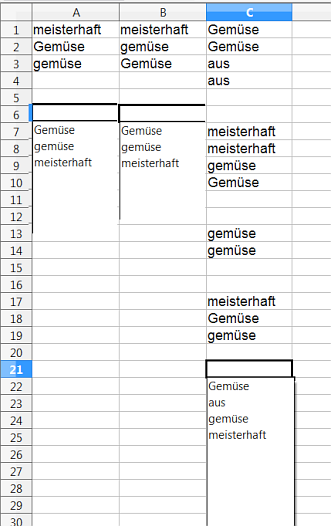

1. Spalte A mit B weisen einen identischen Inhalt bis auf die differente Groß-Kleinschreibung auf. Das Autoeingabeangebot für die zeilennachfolgende leere Zelle A4 und B4 zeigt immer bezüglich Groß-Kleinschreibung den ersten Eintrag (A2 und B2) auf, egal ob man den ersten Buchstaben groß- oder kleingeschrieben eingibt. Aber bestätigt man das Angebot mit Return, wird die letzte Variante (A3 bzw. B3) bevorzugt.
calc - Autoeingabe.ods
(11.22 KiB) 122-mal heruntergeladen
2. Die Auswahlliste in Spalte C wird durch leere Zellen gestört:
* C5, C11:
aus
Gemüse
meisterhaft
* C15, C20
aus
gemüse
meisterhaft
Aber in diesen 4 Fällen werden die in der Liste aufgeführten Schreibweisen, es sind die jeweils letzten, genommen, die aber nicht mit den angebotenen übereinstimmen müssen. Angeboten wird die Ergänzung des selbst geschriebenen Buchstabens, egal ob groß oder klein.
Wichtiger Nachtrag:
Das zuvor beschriebene bezog sich auf LO ! Hier kann man auch nicht die Autovorschläge mit TAB durchscrollen.
Zuletzt geändert von quotsi am Di, 12.09.2017 14:34, insgesamt 3-mal geändert.

Rocko hat geschrieben: Mo, 11.09.2017 19:56 ... Liste vorhandenen Wörter können dann mit der Tab-Taste nacheinander angezeigt werden....
Welche Tab-Taste bewirkt dies (bei mir?). Die Auswahlliste kann ich unter win7 nur mit re.Maustaste aufrufen oder? Ist diese identisch oder gibt es da auch noch Unterschiede?
Danke für Antwort!

quotsi hat geschrieben: Di, 12.09.2017 11:40Welche Tab-Taste bewirkt dies (bei mir?). Die Auswahlliste kann ich unter win7 nur mit re.Maustaste aufrufen oder? Ist diese identisch oder gibt es da auch noch Unterschiede?
Deine Beispieldatei reicht für die Beantwortung dieser Frage nicht aus. Ergänze eine der Listen mit weiteren Wörtern, die mit "g" oder "G" anfangen. Schreibe dann in eine leere Zelle darunter ein "g". Und sogleich wird das erste Wort angezeigt. Mit der Tab-Taste kannst du dir jetzt alle g-Ergänzungen nacheinander anzeigen lassen. Mit Return wählst du das gewünschte aus.
In deinem vorangegangenen Post hast du falsche Schlussfolgerungen gezogen. Vergleiche mal deine Sammellisten in den drei Spalten!

quotsi
Beiträge: 771
Re: Auto-Eingabe fehlerhaft
Beitrag von quotsi »
@nikki
Ja, das sind die Unterschiede zwischen AOO und LO! Bei mir ist unter AOO die Liste vollständiger, d.h. Groß- und Kleinschreibung sind enthalten. Die Autoeingabe springt nach dem ersten gewählten Buchstaben richtig an und es kommt zu keiner Verwechslung, auch wenn dasselbe Wort groß und klein enthalten ist. Also keine Klage.
Unter LO finde ich anderes Verhalten, so wie ich oben beschrieb.
Zuletzt geändert von quotsi am Di, 12.09.2017 14:59, insgesamt 1-mal geändert.

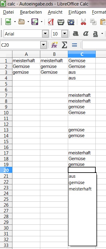

quotsi
Beiträge: 771
Hallo rocko,
Dass ich nicht lüge, zeigt mein screenshot.
Autoeingabe LO.jpg (83.08 KiB) 11397 mal betrachtet
Zuletzt geändert von quotsi am Di, 12.09.2017 18:23, insgesamt 1-mal geändert.

Ich komme noch mal zurück auf die "alphabetische" Sortierung der Auswahlliste:
a) unter OO ist es so, wie rocko es oben beschrieb: Erst alle Großbuchstaben sortiert, dann alle Kleinbuchstaben, ggf. gleichlautende Worte bleiben in ihrer Gruppe erhalten
b) unter LO ist die Sortierung durchgehend. Gleichlautende Worte bleiben nicht doppelt erhalten, sondern es wird das zuletzt eingetragene Wort bezüglich groß oder klein dominant erhalten
Rocko
Beiträge: 1164
Beitrag von Rocko »
nikki hat geschrieben: Di, 12.09.2017 13:22Mit Strg+D rufen Sie diese Liste auf.[/i][/b]
In LO hat sich die Tastenkombination geändert in Alt+Pfeil nach unten. Bei doppelter Eingabe bei wechselnder Klein-/Großschreibung kann in LO das alternative Wort eingegeben werden, ohne dass zuvor die AutoEingabe ausgeschaltet werden muss.
