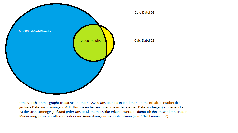

P.S: Ich habs hier noch einmal graphisch dargestellt, damit es eingängig ist
- Calc-Problem Veranschaulichung.png (19.31 KiB) 3999 mal betrachtet
