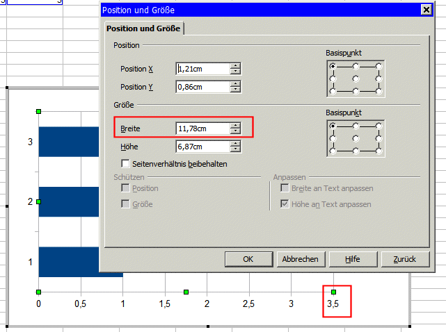

Wie soll das in Calc gehen?Um diesen Mittelpunkt soll OO den exakten Kreis mit Radius 5 Einheiten ziehen.

Nein, aber Du kannst das natürlich umrechnen:Kann man das nicht irgendwie umschalten?
Wenn Du die Diagrammwand markierst kannst Du im Kontextmenü deren Größe anzeigen und unter Berücksichtigung der 'Linealeinheiten' die Größe einer 'LInealeinheit' ausrechen. In nachfolgenden Screenshot hätte eine 'Linealeinheit' die Größe 11,78/3,5 = 3,36 cm
- diagrammwand.gif (38.76 KiB) 5316 mal betrachtet
