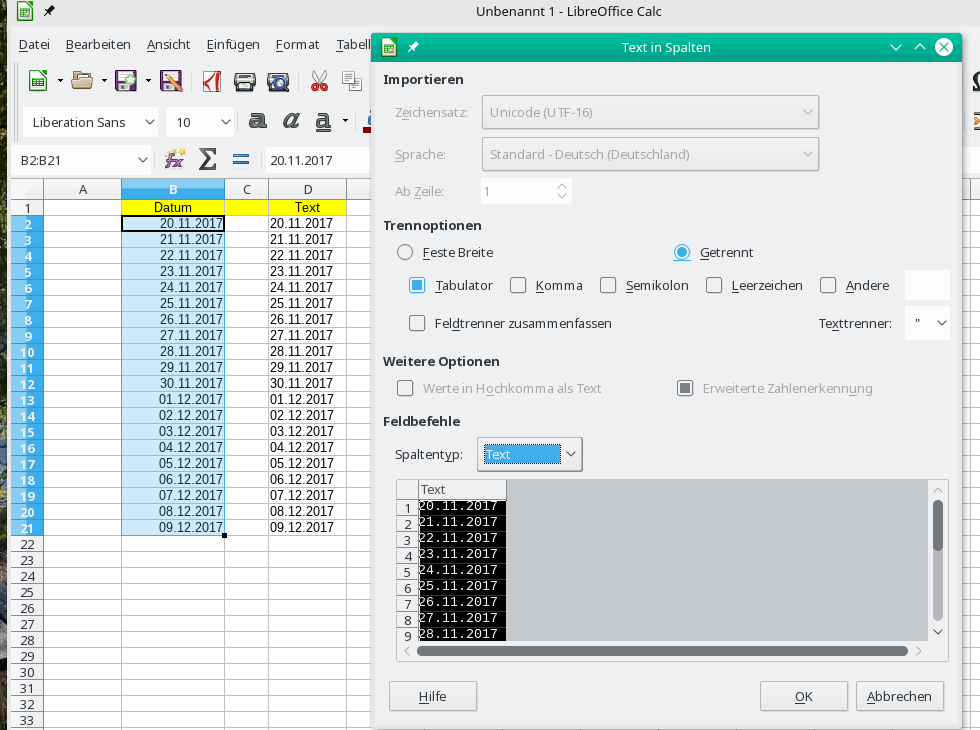

Hallo quotsi, ganz am einfachsten klappt die Umwandlung eines Datums (einzelne Zelle oder Bereich mit der Funktion "Text in Spalten". Markiere die Zellen, deren Datum du in Text umwandeln willst. Nur markieren, NICHT Ausschneiden oder kopieren! Menue Daten --> Text in Spalten. Im anschließend sich öffnenden Text-Import-Dialog Klick auf den Spaltenkopf "Standard" und im Pull Down Feld darüber umstellen auf "Text" siehe Screenshot. Nach einem mutigen klick auf OK schwupp hast du dein Datum als Text.
Die von @Gast vorgeschlagene Formel tuts natürlich auch, ebenso klappt es mit dem Export in einen Texteditor und Reimport, nur mit der Vorgehensweise wie von @Rocko vorgeschlagen hat es bei mir definitiv NICHT funktionert. Habe es auf alle möglichen Arten mit LO 5.4.2.2 unter openSUSE Leap 42.3, versucht, ebensowenig unter Mint 18.2.
Gruß Helmut

Ja, das ist die vergessene (andere, einzig schnelle) Möglichkeit.
Danke!
