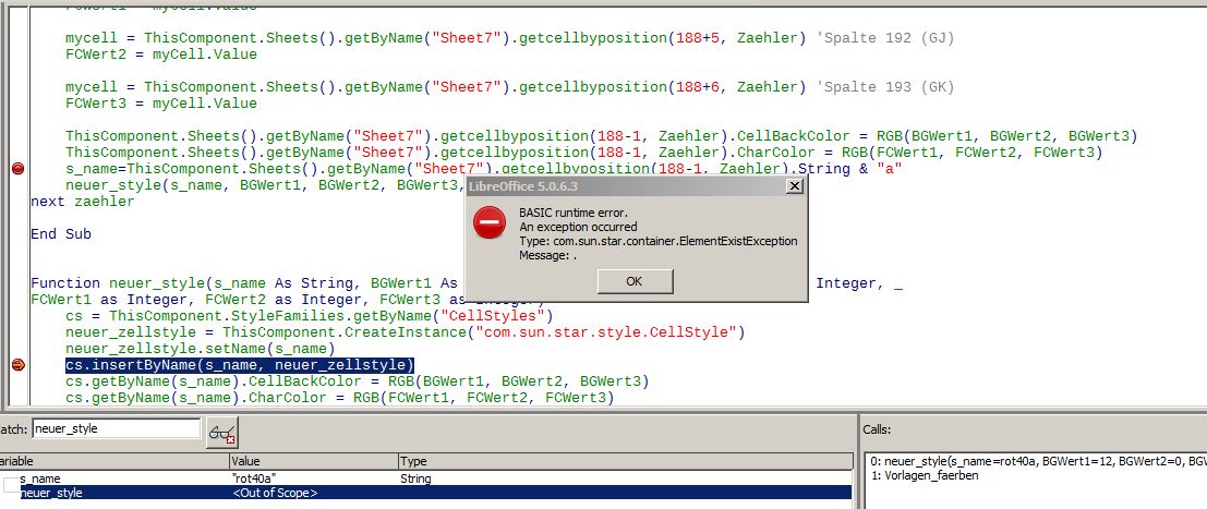

Ich hab das, soweit ichs verstanden habe, mal etwas auf meine Bedürfnisse angepasst, allerdings produziert eine Zeile einen Fehler, den ich nicht gelöst bekomme (siehe Foto).
Wo habe ich etwas übersehen?
Hier nochmal der aktuelle Code vom Screenshot im Klartext:
machst du das beruflich oder woher geriert man derartiges Wissen?

Ich sehe nichts. Überprüfe den Inhalt der Variable s_name, z.B. mittels:Wo habe ich etwas übersehen?
Msgbox s_name(es könnte auch ein Fehler in der ganz speziellen LO-Version sein, glaube ich aber nicht. In LO 5.1.6 läuft mein Code)

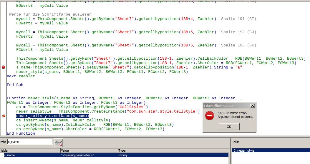

Hab ich darunter bereits gemacht. Der Fehler rührte aber daher, dass ich im Compiler (oder wie das Code-Dings heißt) vor dem F5-Drücken mit dem Cursor in der Funktion "stand".
Der Wert s_name wird, wenn man den Lauf aus der Sub startet, korrekt übergeben, allerdings gibts eine Zeile darunter bereits die nächste "Meldung": ein schnöder Punkt möchte mir etwas erklären, aber ich versteh ihn nicht :-/
LG, Marcel

Re: Zelle per Makro Farbe aus RGB-Werten zuweisen
Verstehe ich das richtig? Nach der Namenszuweisung gibt es (noch) keinen Namen? Das widerspricht "etwas" meinem Verständnis von Logik, und ein wenig davon habe ich, so glaubte ich bisher eigentlich immer, durch die Muttermilch abbekommen...(?) *kopfkratz*Toxitom hat geschrieben: Mi, 22.11.2017 23:25 Prüfung des Objektes neuer_zellstyle nach der Namenszuweisung ergibt aber keinen Erfolg. Es gibt noch keinen Namen;)
Der Fehler mit der Punkt-Message taucht übrigens auch nach dem Auskommentieren der setName(s_name) Zeile auf...

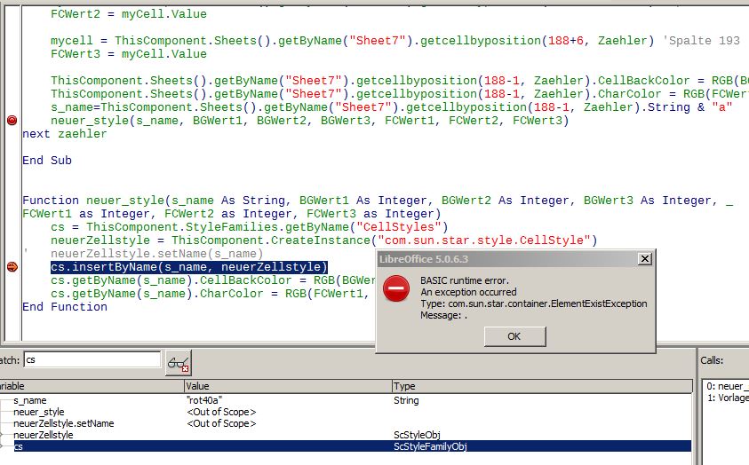

hier mal ein screenshot... manchmal sieht der fachmann ja dort noch was, was dem laien entgeht...
Hey Marcel,
na, deine Fehlermeldung sagt doch schon alles:) Die Formatvorlage unter dem Namen existiert bereits....
Ein 2. Mal lässt sie sich nicht erzeugen. Jeder Name muss eindeutig sein!
Also ist Dein Makro wahrscheinlich einmal durchgelaufen (korrekt), die Vorlage wurde erzeugt. Beim 2. Lauf crashed es - normal.
Also müsstest Du in Deinen Code zunächst eine Abfrage einbauen, ob die Vorlage mit dem Namen "s_name" schon existiert und sie nur dann Erzeugen, wenn dies noch nicht der Fall ist.
VG Tom
VG Tom
Vielen Dank für die Bestätigung! Genau so ist es: Als ich das "a", dass ich ja extra deshalb hinter den aus den Zellen ausgelesenen, zu verwendenden Namen der Vorlage schreiben ließ, durch ein "b" ersetzt hatte, lief es durch; beim nächsten Durchlauf wieder der selbe Fehler. Aus "b" mach "c", und es funktionierte erneut ein Mal...
Somit wusste ich, dass es grundsätzlich läuft und traute mich auch, das bereits vorhandene Makro zum Löschen aller existierenden FV zu starten. Danach dann ein Volldurchlauf mit Daumendrücken und ich konnte dank eingeblendeter FV-Anzeige (F11) richtiggehend zusehen, wie die FVn erstellt wurden.
Aaaalso, nochmal ein riesen-dickes Dankeschön an alle Mitwirkenden! Jetzt habe ich einen Status bei der FV-Thematik, auf dem ich variabel erweitern/aufbauen kann.
Vielen Dank und LG, Marcel

BGWert2 = myCell.Value
mycell = ThisComponent.Sheets().getByName("Sheet7").getcellbyposition(188+3, Zaehler) 'Spalte 190 (GH)
BGWert3 = myCell.Value
'Werte für die Schriftfarbe auslesen
mycell = ThisComponent.Sheets().getByName("Sheet7").getcellbyposition(188+4, Zaehler) 'Spalte 191 (GI)
FCWert1 = myCell.Value
mycell = ThisComponent.Sheets().getByName("Sheet7").getcellbyposition(188+5, Zaehler) 'Spalte 192 (GJ)
FCWert2 = myCell.Value
mycell = ThisComponent.Sheets().getByName("Sheet7").getcellbyposition(188+6, Zaehler) 'Spalte 193 (GK)
FCWert3 = myCell.Value
ThisComponent.Sheets().getByName("Sheet7").getcellbyposition(188-1, Zaehler).CellBackColor = RGB(BGWert1, BGWert2, BGWert3)
ThisComponent.Sheets().getByName("Sheet7").getcellbyposition(188-1, Zaehler).CharColor = RGB(FCWert1, FCWert2, FCWert3)
s_name=ThisComponent.Sheets().getByName("Sheet7").getcellbyposition(188-1, Zaehler).String '& "c"
neuer_style(s_name, BGWert1, BGWert2, BGWert3, FCWert1, FCWert2, FCWert3)
next zaehler
msgbox ("Ferdisch!")
Function neuer_style(s_name As String, BGWert1 As Integer, BGWert2 As Integer, BGWert3 As Integer, _
FCWert1 as Integer, FCWert2 as Integer, FCWert3 as Integer)
cs = ThisComponent.StyleFamilies.getByName("CellStyles")
Dim neuerZellstyle
neuerZellstyle = ThisComponent.CreateInstance("com.sun.star.style.CellStyle")
neuerZellstyle.setName(s_name)
with neuerZellstyle
.CharHeight = "6"
end with
cs.insertByName(s_name, neuerZellstyle)
End Function

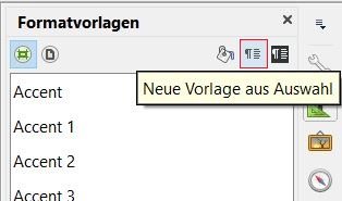

Wäre es denn nicht möglich, eine neue FV anhand einer bereits im gewünschten Format existierenden Zelle zu erstellen...?
Liebe Grüße, Marcel
- Beiträge: 1303
ist es.
Markiere die Zelle,
dann
MfG Peter.
ist es.
Markiere die Zelle,
dann
MfG Peter.
- Vorlage aus Auswahl.JPG (24.92 KiB) 10426 mal betrachtet
