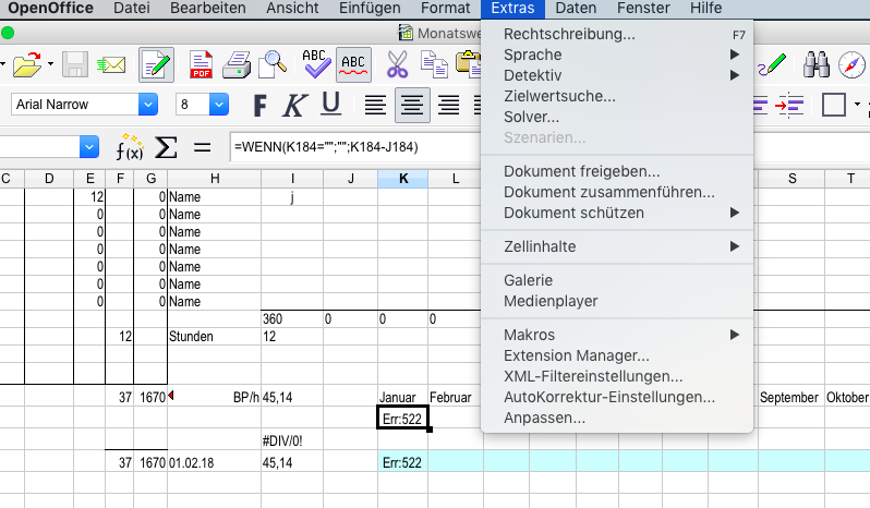

Hallo paljass,
Habe ApacheOpen Office 4.1.3 unter "Exras" finde ich keine "Extras-Optionen" nur: siehe Bildschirmfoto
gruß ulja
gruß ulja
Re: Monatswerte
Na, dann nimm halt anpassen - das heißt von Version zu Version untrrschiedlich.
Womöglich hättest du das auch über die Hilfe mit demSuchbegriff "Iteration" finden können.
paljass
Stopp: Anpaasen ist ja zum Anpassen der Tastatur zuständig.
Warum bei dir der Eintrag Optionen (Oder was anderes) fehlt, kann ich momentan nichtj nachvollziehen.
paljass
Re: Monatswerte
Hallo paljass,
ich habs gefunden: ich bin in die OO Einstellungen - OO Calc - unter "Berechnen"
und habe ein Häkchen bei "Zirkuläre Referenzen" - Iterationen
zugelassen.
Das wars: jetzt funktioniert die Berechnung.
Herzlichen Dank und einen guten Tag wünscht
ulja
zugelassen.
ulja
Re: Monatswerte
So ich noch mal,
probier mal folgendes:
Extras - Anpassen - Menüs
Menü Extras (ohne Zusätze) auswählen
Hinzufügen (Bereich Extras - Befehle Einstellungen (oder Optionen)).
paljass
