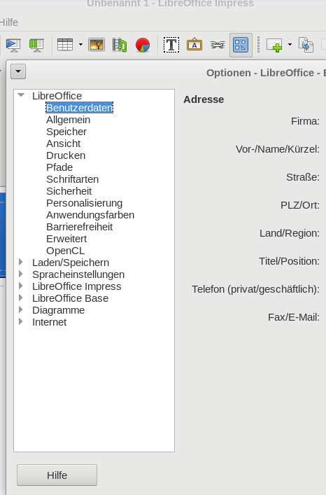

Um die Verhältnisse im Video soweit wie möglich zu duplizieren, habe ich extra Impress geöffnet und trotzdem den passenden Menüeintrag nicht gefunden:
2018-02-18-21-31-Farbensektion ist nicht vorhanden.png (47.57 KiB) 10408 mal betrachtet

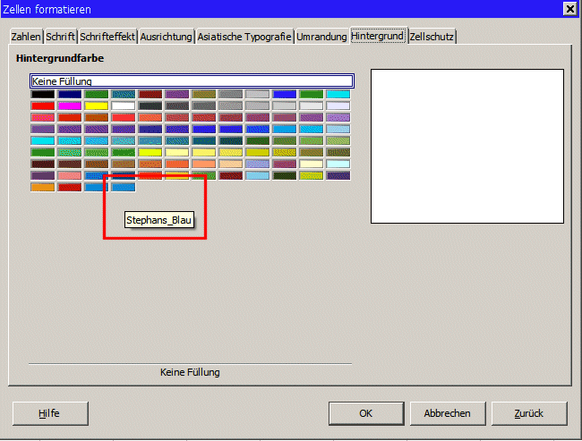

für LibreOffice Portable 5.4.5.1 (Windows) habe ich jetzt folgenden Weg durchgespielt:
-ermittle zunächst den Hex-Wert der gewünschten Farbe, z.B. mittels Farbwähler (Makro):
Sub Main
Dim resu As String
Dim sv As Object, c As Long
sv = CreateUnoService("com.sun.star.ui.dialogs.ColorPicker")
if sv.execute = com.sun.star.ui.dialogs.ExecutableDialogResults.OK  then
  c = sv.PropertyValues(0).Value
  resu = "Color in Hexadecimal = " & Hex(c)
else
  resu = "Cancelled"
end if
sv.dispose
MsgBox resu
oder aus einer bestehenden Calc-Zelle (Text- oder Hintergrundfarbe):
Sub CalcZelle_Farbe_auslesen()
	If ThisComponent.CurrentSelection.supportsService("com.sun.star.sheet.SheetCell") Then
	If ThisComponent.CurrentSelection.CellBackColor = -1 Then
			farbe = "Keine Füllung"
		Else
			farbe = Hex(ThisComponent.CurrentSelection.CellBackColor)
	End If
	If ThisComponent.CurrentSelection.CharColor = -1 Then
			farbe2 = "Automatisch"
		Else
			farbe2 = Hex(ThisComponent.CurrentSelection.CharColor)
	End If
	Msgbox "Hintergrundfarbe (hex): " & farbe & CHR(13) & _
			"Schriftfarbe (hex): " & farbe2
		Else
			Msgbox "Bitte nur eine Zelle markieren", 16, "Falsche Markierung"
	End If
-beende LIbreOffice (ggf. inklusive Schnellstarter)
-finde die Datei standard.soc in Deinem LO-Usersverzeichnis unter: /user/config/standard.soc
-öffne die Datei standard.soc in einem UTF8-fähigem Editor
-trage dort die neue Farbe ein und speichere die Datei, z.B.:
Farbeintrag in standard.soc.gif (16.16 KiB) 10056 mal betrachtet
-schliesse die geänderte Datei standard.soc
-starte LO Calc neu und Du siehst z.B. unter Format-Zellen-Hintergrund die neue Farbe:
neue Farbe.gif (58.83 KiB) 10056 mal betrachtet
