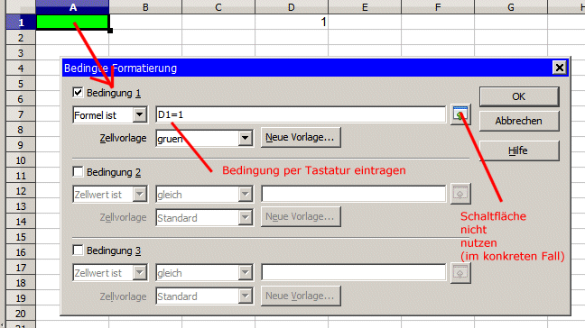

eben nicht, das $ Zeichen muss weg.
Re: bedingte Formatierung logisch übertragen
Der Frager ersteht, mutmaßlich, nicht einmal worüber ihr redet, denn wahrscheinlich hat er versucht den Eintrag per Schaltfläche 'zusammenzuklicken'.
Hier mal ein erläuterndes Bild

Gut, dann noch ein paar weitere erklärende Worte:
Man trägt die bedingte Formatierung in Zelle A1 ein, so wie von Stephan gezeigt.
Nach dem Druck auf OK markiert man die Zelle A1 und klickt auf den Formatpinsel:
Dann füllt man damit z.B. den Zellbereich A1:C20
