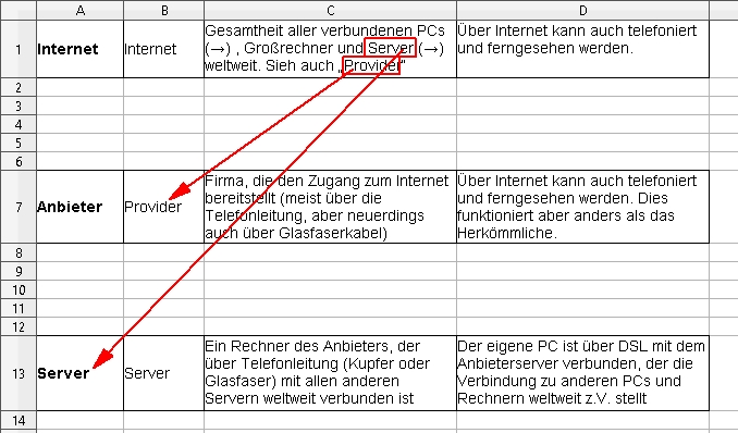

Um noch mal klarzumachen, was ich brauche, hier ein Bild:
Sprung zu Zelle.jpg (119.91 KiB) 30835 mal betrachtet
Von den beiden Begriffen "Server" und "Provider" soll man direkt zu den Zeilen gesprungen werden, wo "Server" bzw. "Provider" steht (Dort ist die Erklärung dieser Begriffe). Das Ziel steht irgendwo in derselben Tabelle, ggf. mehrere Seiten früher oder später.
