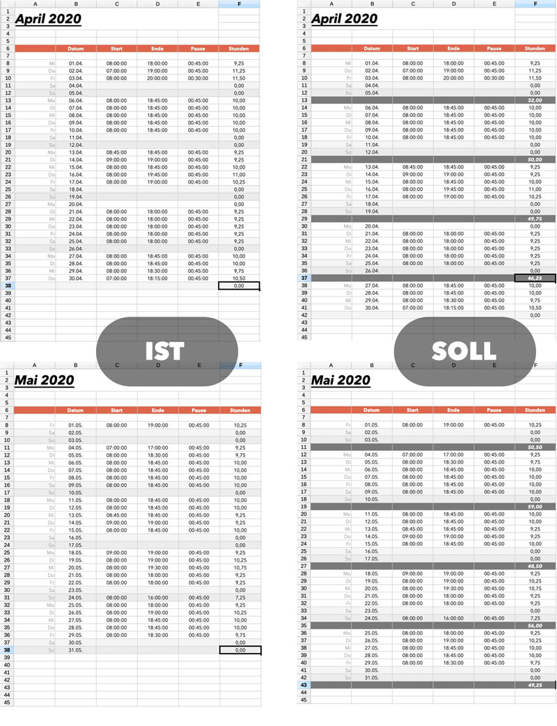

Es geht wie bei fast jedem dritten um Arbeitszeitnachweise. Nun werden bei uns die Wochenstunden miteinander verrechnet, sprich, wir haben eine Basis von 50 Wochenstunden. Um zu prüfen, ob ich auf die 50 Wochenstunden komme, brauche ich die Gesamtanzahl der Wochenstunden. Nun habe ich aber einen dynamischen Monats-Kalender, in dem jeder Monat in einer eigenen Tabelle ist. Ich hätte also gerne, dass nach jedem Sonntag die Stunden der Tage Montag bis Sonntag zusammengerechnet werden und separat ausgegeben werden – entweder in einer Hilfszelle, oder eleganterweise gleich als Extra-Zeile mit in der Tabelle integriert.
In einer statischen Tabelle würde ich das hinbekommen, aber in der dynamischen fehlt mir noch der passende Ansatz.
Nun hört bspw. der April 2020 mit einem Donnerstag auf, Freitag bis Sonntag der letzten Woche liegen im Mai, demnach in der nächsten Tabelle. Nun hätte ich zusätzlich gerne nach dem ersten Sonntag im Mai wieder die Zusammenfassung der Wochenstunden, aber nicht nur Fr-So, sondern auch die restlichen Wochentage Mo-Do aus dem April.
Ich habe im Ursprungspost was mit Überstunden geschrieben, aber ich denke mit den Wochenstunden ist das Prinzip einfacher und ich kann es mir auf die Überstunden ableiten.
Zum besseren Verständnis habe ich eine OO-Datei in den Anhang gepackt, 2 Tabellen davon sind die dynamischen, so wie ich sie in meinem Projekt habe, 2 Tabellen ("Wunsch Monat 1" & "Wunsch Monat 2") die Tabellen, wie ich gerne hätte, dass sie am Ende aussehen sollen.
Gibt es eine Formel oder irgendeine Möglichkeit, um dorthin (von "Monat 1" zu "Wunsch Monat 1") zu gelangen?

danke für deine Antwort. Sorry, das ganze ist etwas wirr formuliert. Ich erkläre es mal einfacher.
Ich habe einen dynamischen Monats-Kalender, in den ich die Arbeitszeiten eintrage.
Nun möchte ich aber gerne die Wochenstunden separat ausgerechnet haben, entweder in einer Hilfszeile, die ich später ausblende, oder im Idealfall in in die Tabelle integriert. Nach jedem Sonntag soll dann eine neue Zeile erscheinen, in dem die Stunden der Woche zusammengerechnet werden.
Wenn ich jetzt in den neuen Monat gehe, die Woche aber noch nicht abgeschlossen ist, sollen die Wochentage des Vormonats mit den Resttagen des darauffolgenden Monats in der neuen Tabelle mit gerechnet werden.
In der angehängten Datei habe ich 3 Tabellen:
1. Angaben (hierauf bezieht die Tabelle ihre Monate
2. Monat 1
3. Monat 2
4. Wunsch Monat 1 (so hätte ich gerne, dass im Idealfall der Monat 1 aussieht)
5. Wunsch Monat 2 (so hätte ich gerne, dass im Idealfall der Monat 2 aussieht)

Danke, dass niemand geantwortet hat. So bin ich nämlich nach 3 Tagen und unruhigen Nächten heute früh im Bett selbst auf das Ergebnis gekommen.
Habe herausgefunden, dass es (ganz simpel) eine Funktion "Kalenderwoche" gibt.
Damit lasse ich mir nun in einer Hilfszeile ausgeben, welche Kalenderwoche das Datum vorn hat. Nach jedem Sonntag lasse ich mir per Wenn-Funktion eine leere Zeile einfügen, in der ich dann mit SUMMEWENNS alle Stunden der einzelnen Kalenderwoche zusammenrechnen lasse, und mache eine Abfrage im Datumfeld, ob die darüberliegende Zeile leer ist. Wenn ja, dann das Datum einer Zeile drüber nehmen und +1 rechnen, so bekomme ich dann auch das nächste Datum nach meiner Zeile mit den Wochenstunden.
Geht vielleicht auch eleganter, aber so funktioniert es. Habe es bereits getestet. Schade trotzdem, dass es keine Antwort gab. :'(

vergiss aber nicht, dass es Jahre mit 53 Kalenderwochen gibt. Die korrekte Formel dafür ist:
=(ISOKALENDERWOCHE(B2)&"/"&JAHR(B2+3-REST(B2-2;7)))
Damit bekommst Du den Wert xx/xxxx aufbereitet.
