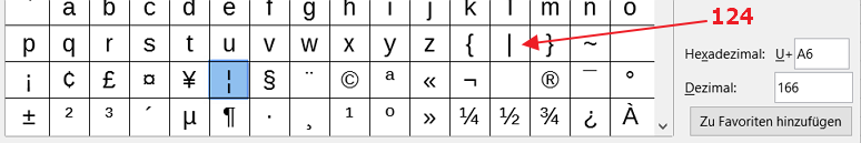

bei mir hat der senkrechte unterbrochene Strich den Code 166.
Wie kommt das?
Gruß Peter

quotsi hat geschrieben: Mo, 22.06.2020 10:50 Die Tastenkombination ist AlrGr + (<>|)-Taste und diese befindet sich rechts neben der linken Großtaste.
Gibt bei mir auch 124
quotsi hat geschrieben: Mo, 22.06.2020 11:08 Was das Rückwandlungsergebnis betrifft: Es hängt vom Zeichensatz ab. Bei mir (deutsch) kommt bei Zeichen(194) -> Â .
Bei mir auch
quotsi hat geschrieben: Mo, 22.06.2020 11:08 Deshalb die Frage, wie erzeugst du diesen Doppelstrich?
über Sonderzeichen
Bild 1.png (28.62 KiB) 8980 mal betrachtet

U+A6 bzw dez 166 ergibt bei mir dasselbe wie bei dir (BROKEN BAR).
Aber die Rückumwandlung ist noch immer perfekt. Insofern kann ich das EINGANGSPROBLEM NICHT NACHVOLLZIEHEN, delta9
