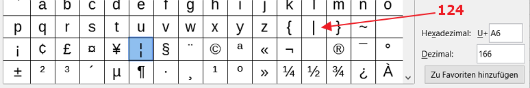

bei mir hat der senkrechte unterbrochene Strich den Code 166.
Wie kommt das?
Gruß Peter
Wie kommt das?
Gruß Peter

Oha, auf die Zahl hatte ich überhupt nich geachtet, nur auf die Rückwandlung.
Aber wenn es um den Code geht, in meiner deutschen Version hat der | einen Code 124 !!!
Die Tastenkombination ist AlrGr + (<>|)-Taste und diese befindet sich rechts neben der linken Großtaste.

Gibt bei mir auch 124quotsi hat geschrieben: Mo, 22.06.2020 10:50 Die Tastenkombination ist AlrGr + (<>|)-Taste und diese befindet sich rechts neben der linken Großtaste.
Bei mir auchquotsi hat geschrieben: Mo, 22.06.2020 11:08 Was das Rückwandlungsergebnis betrifft: Es hängt vom Zeichensatz ab. Bei mir (deutsch) kommt bei Zeichen(194) -> Â .
über Sonderzeichenquotsi hat geschrieben: Mo, 22.06.2020 11:08 Deshalb die Frage, wie erzeugst du diesen Doppelstrich?

Ich erzeuge den unterbrochenen Stich über Einfügen/Sonderzeichen (Insert/Special Character).
Code(A1) liefert 194 und die Rückumwandlung klappt nicht.
In der Sonderzeichentabelle wird Decimal 166 als info angezeigt. Mit beiden Ziffern klappt die Rückumwandlung nicht.
