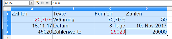

Elemente der Calc-Tabelle (Siehe Beispieldatei!):
Tabellenkopiervorlage.ods
(10.19 KiB) 2019-mal heruntergeladen
Normalanzeige:
Calc in Writer 01.png (42.22 KiB) 67157 mal betrachtet

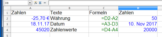

Anzeige mit „Werte hervorheben“ (Strg+F8):
Einstellung: Menü – Extras – Einstellungen/Optionen – OpenOffice Calc – Ansicht - Formeln (aktiviert)“
Calc in Writer 02.png (30.23 KiB) 67157 mal betrachtet

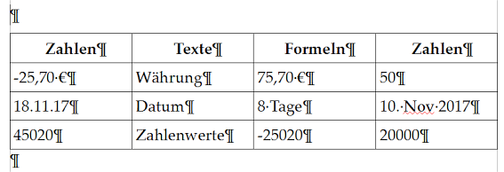

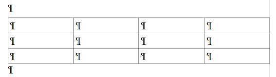

Leere Writertabelle:
Calc in Writer 03.png (6.67 KiB) 67157 mal betrachtet
Wenn eine Calctabelle in eine Writerdokument kopiert werden soll, bringt der Inhalt des Zwischenspeichers auch die Tabellenstruktur mit. Folglich wäre es ein Irrtum, wenn man den Zwischenspeicherinhalt in eine vorgefertigte Writertabelle einfügen wollte. Vielmehr würde alles nur in die Zelle A1 der leeren Tabelle eingefügt werden.
Der Einfügepunkt muss deshalb immer ein leerer Absatz im Textdokument sein!

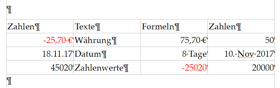

Eingefügt im HTML-Format:
Calc in Writer 05.png (29.54 KiB) 67157 mal betrachtet
Beim Einfügen im HTML-Format wird eine Kopie der Calctabelle einschließlich dem Zellengitter eingefügt. Eine Writertabelle hat keine Zellvorlagen. Folglich können nur die Funktionen übernommen werden, die im Writer als zur Verfügung stehen.
Die Schriftinformationen werden übersetzt in die für Writertabellen vorgesehene Standard-Absatzvorlage „Tabellen Inhalt“, wobei weitere Schriftauszeichnungen ebenfalls mit übernommen werden. Die weiteren Schriftauszeichnungen entsprechen dann aber einer harten Formatierung, die mit Strg+m entfernt werden kann.
Werte werden erkannt und rechtsbündig in vorgegebener Zahlenformatierung eingefügt.
Der Funktionsassistent steht im Writer nicht zur Verfügung. Die Formelschreibweise unterscheidet sich wesentlich. Deshalb werden beim Einfügen auch keine Formeln, sondern nur deren Ergebnisse übertragen.

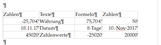

Eingefügt mit der Option „Formatierter Text [RTF]“:
Calc in Writer 06.png (30.01 KiB) 67157 mal betrachtet
Mit dieser Option wird eine Kopie erstellt, die nur in der Tabellendarstellung der Calctabelle entspricht. Die Schriftinformationen werden übersetzt in die Absatzvorlage „Standard“, die Zellinhalte werden alle als reiner Text interpretiert.

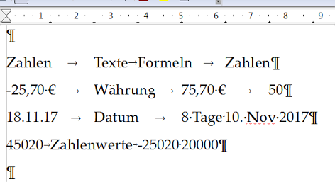

Eingefügt mit der Option „Unformatierter Text:
Calc in Writer 07.png (40.68 KiB) 67157 mal betrachtet
„Unformatierter Text“ fügt, wie der Name schon sagt, nur reinen Text in der gerade aktiven Absatzformatierung sowie Textzeichen ein. Die Struktur der Tabelle wird jedoch auch mitgeliefert, wobei das Zeichen für den Tabulator die Spaltentrennung, das Zeichen für den Absatz die Zeilengliederung vorgibt.
Mit der Menüoption „Tabelle – Umwandeln – Text in Tabelle“ kann deshalb der so strukturierte Text in eine Writertabelle umgewandelt werden.
Da der Tabellenmodus bei diesem Vorgang aus „Zahlenformat erkennen“ eingestellt ist, werden Werte erkannt und der Kategorie entsprechend formatiert.
