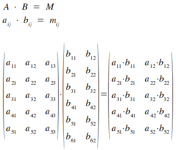

Zwei Matrizen A und B werden in Calc durch einen Operator verknüpft, indem jedes Element »a_ij« der Matrix A durch denselben Operator mit dem Element »b_ij« der Matrix B verknüpft wird, das dieselbe Position in der Matrix einnimmt, also dieselben Indizes hat. Das Ergebnis der Operation wird dem Element »m_ij« der Ergebnismatrix M mit wiederum derselben Position zugeordnet. In Formeln für die Multiplikation:

Bei den Operationen werden nur die Zeilen und Spalten berücksichtigt, die in beiden Matrizen A und B enthalten sind. Zeilen und Spalten, die unten bzw. rechts „überhängen“, werden unterdrückt. Die Ergebnismatrix M ist daher nur so breit, wie die schmalere der beiden Matrizen A und B, und nur so hoch wie die flachere von beiden. (→ Beispieldatei, Fall ①, ② und ③)
Sonderfall: Wenn eine Matrix A (B) aus nur einer Zeile oder einer Spalte besteht, wird diese Zeile bzw. Spalte so oft durch Duplikate ihrer selbst ergänzt, bis A (B) so hoch bzw. so breit ist, wie die B (A). (→ Beispieldatei, Fall ④ und ⑤)
Formell: Einer m⁠⨯⁠n-Matrix A und eine p⁠⨯⁠q-Matrix B werden zu eine r⁠⨯⁠s-Ergebnismatrix M verknüpft, wobei r=MIN(m;p) und s=MIN(n;q).

① 5⨯3-Matrix A · 5⨯4-Matrix B → 5⨯3-Ergebnismatrix M
② 5⨯3-Matrix A · 4⨯3-Matrix B → 4⨯3-Ergebnismatrix M
③ 5⨯3-Matrix A · 6⨯2-Matrix B → 5⨯2-Ergebnismatrix M
④ 5⨯3-Matrix A · 4⨯1-Matrix B → 4⨯3-Ergebnismatrix M
⑤ 1⨯3-Matrix A · 3⨯1-Matrix B → 3⨯3-Ergebnismatrix M
⑥ 3⨯3-Matrix A · 3⨯3-Matrix B → 3⨯3-Ergebnismatrix M
