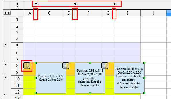

a) Erläuterungen zum nachfolgenden Screenshot:
  • Darstellung der Ausgangssituation in der Seitenansicht (auf einem Randlosdrucker die Druckausgabe!).

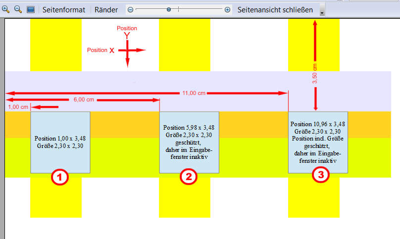

  • Damit die Bezugspunkte für die Verankerungen genau nachvollzogen werden können, ist bei der Seiteneinstellung der linke und der obere Rand auf 0,00 cm eingestellt; die Kopfzeile ist ausgeschaltet; die Zellenbreiten und -höhen sind auf gerundete Maße 1,00/2,00 cm bzw. 0,50 cm eingestellt.
  • Da die Positionseinstellungen (Kontextmenü - Position und Größe) sich im Hundertstel-mm-Bereich von den gewünschten Eingaben unterscheiden, hat seinen Grund darin, dass diese Abweichung eine wichtige Voraussetzung für die Bezugszelle der Verankerung ist.
  • Wenn also ein Zelle mit einem Objekt voll ausgefüllt werden soll, bleibt der Verankerung nicht ausreichend Platz. Sie weicht also auf eine andere Zelle aus. Soll diese ebenfalls in der gleichen Zelle positioniert sein, muss das Objekt etwas kleiner gewählt werden, um der Verankerung ebenfalls Platz zu geben.
  • Damit die Auswirkungen des Schutzes von Größe und Position ebenfalls geprüft werden kann, wurden parallel entsprechende Objekte eingefügt.

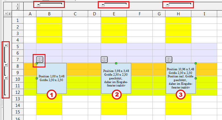

c) Erläuterungen zum nachfolgenden Screenshot:
Was passiert, wenn die Zeile 5 bis 7 ausgeblendet werden?
Die Verankerung war in Zeile 7. Sie wechselt in Zeile 8 weil der Bezug zu Zeile 7 verloren gegangen ist.

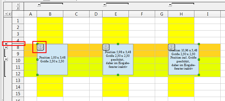

d) Erläuterungen zum nachfolgenden Screenshot:
Werden danach noch die Zeile 8 und 9 ausgeblendet, geht der Bezug zu Zeile 8 ebenfalls verloren. Die Verankerung springt auf Zeile 3, also zwei Zeilen höher, weil beim Ausblenden zwei Zeilen verloren gegangen sind.
Zeilen ausblenden 3.png (18.77 KiB) 66309 mal betrachtet

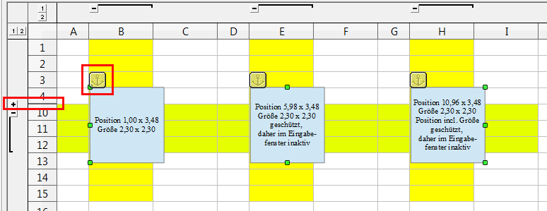

e) Erläuterungen zum nachfolgenden Screenshot:
Werden nun auch noch die Zeile 10 bis 12 ausgeblendet, bleibt beim ungeschützten Objekt ein Teil des Objekts in Zeile 13 erhalten, die Gesamthöhe verkürzt sich aber um das Höhenmaß der ausgeblendeten Zeile.
Zeilen ausblenden 4.png (18.19 KiB) 66309 mal betrachtet

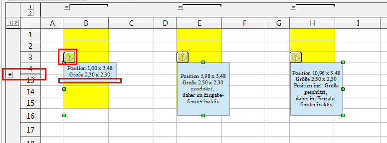

f) Erläuterungen zum nachfolgenden Screenshot:
  • Das Beispiel wurde so angelegt, dass nach dem Ausblenden aller vorgesehenen Zeilen, die Position des Ankers in Zeile 3 verschoben wurde. Daran ändert sich auch nichts, wenn die ausgeblendeten Zeile jetzt wieder eingefügt werden.
  • Hier ist auch genau zu sehen, dass sich die Position vorher beim Ausblenden geändert hat (trotz Schutzes) und nachträglich nicht mehr in den Urzustand zurückgeführt wird. Nur die Größe des Objekts konnte geschützt werden.
Zeilen ausblenden 5.png (23.07 KiB) 66309 mal betrachtet

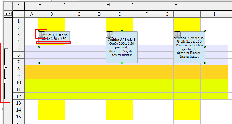

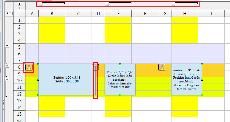

Besonderheiten bei der Verankerung an einer Zelle beim Aus- und Einblenden von Spalten
g) Erläuterungen zum nachfolgenden Screenshot:
Ausgeblendet wurden diesmal die Spalten B, E, H. Die Ankerpunkte waren in der Ausgangsposition in der Zeile 7. Da aber die Zelle B 7, E 7 und H 7 jetzt ausgeblendet sind, musste das Programm neue Ankerpunkte suchen. Die wurden aber nicht in die Zeile darüber verschoben, sondern in die freien Zellen links neben dem Objektbeginn.
Spalten ausblenden 1.png (18.74 KiB) 66309 mal betrachtet

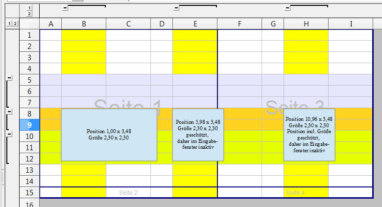

i) Erläuterungen zum nachfolgenden Screenshot:
  • Um keine unnötig große Ansicht zu erzeugen, wurde das Seitenmaß der Beispieldatei erheblich verkleinert (10 x 10 cm, ohne Kopfzeile).
  • Als Druckbereich werden automatisch alle formatierten Zellen ausgewählt. Das würde beim Ausdruck deshalb auch vier Druckseiten in Anspruch nehmen.
  • Da aber aus den angezeigten Seiten 3 und 4 keine Zelleninhalte bzw. Objekte platziert sind, werden diese auch nicht zum Ausdruck angeboten. (Siehe Seitenansicht!)
  • Das mittlere Objekt reicht über die Zelle hinaus auf die nächste Seite. Gleichgültig wie groß der rechte Rand auch sein sollte; der Seitenumbruch richtet sich grundsätzlich nach den Zellmaßen. Zellen können beim Ausdruck nicht zerteilt werden. Entweder passen die Zellen einer Spalte/Zeile in Breite/Höhe noch in den Druckbereich, oder es wird die jeweilige Spalte/Höhe vollständig auf die nächste Seite umgebrochen. Wenn also der Zellbereich F1:F14 nicht mehr auf Seite 1 passt, wird er auf die nächste Seite umgebrochen. Das gilt auch für Teilbereiche des Objekts, das in diesen Zellbereich hineinreicht.
  • Dadurch entstehen gelegentlich unverhältnismäßig große leere Randbereiche, die aber mit Hilfe des Skalierungsschiebers in der Seitenansicht und/oder mit geringfügigen Änderungen der Spaltenbreiten (in der Seitenansicht = Ränder) vermieden werden können.

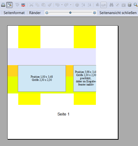

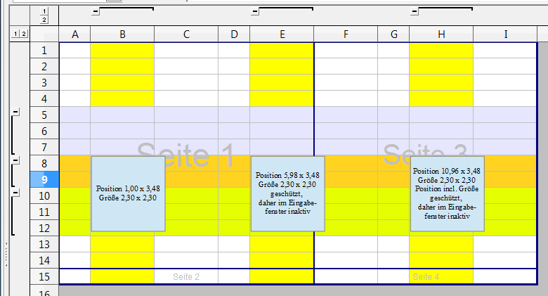

j) Erläuterungen zu den beiden nachfolgenden Screenshots:
Allein deshalb, weil Objekt 3 in Spalte J hineinreicht, wird beim Ausdruck eine neue Seite erzwungen, obwohl auf der Druckseite (siehe Seitenansicht!) noch ausreichend Platz wäre, um das Objekt vollständig anzuzeigen.
