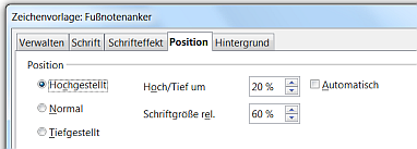

Ein annäherndes Ergebnis erhält man am Beispiel der
Zeichenvorlage „Fußnotenanker“ → TAB „Position“: hochgestellt um 20%; Schriftgröße rel. 60%.

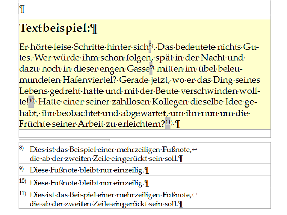

Einfügen der Fußnotenanker:
Das Textbeispiel zeigt die Einstellungen mit gleich großen Zeichen mit einer abschließenden Klammer als Fußnotenanker (im Text) und als Fußnotenzeichen am Seitenende).
Fußnote 01.png (129.81 KiB) 80463 mal betrachtet

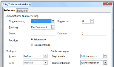

I) Menü → Extras → Fuß-/Endnoten...
Fußnote 02.png (36.49 KiB) 80463 mal betrachtet
In diesem Formatierungsfenster sind weitere Vorlagen benannt, die die Formatierung der Fußnoten beeinflussen.
Zunächst wird hier bestimmt, wohin die Fußnoten geschrieben werden und ob die automatisch gesetzten Fußnotenzeichen noch zusätzliche Textzusätze bekommen sollen.
Durch die Festlegung der Zeichenvorlagen wird die Gestaltung der automatisch generierten Nummern, sowohl die der Anker, als auch die der Zeichen bestimmt. Die Zeichenvorlagen ändern nur die Eigenschaften des Fonts der Absatzvorlage, die in der Zeichenvorlage ausdrücklich geändert werden.
Damit im Beispiel auch zweistellige Nummern angezeigt werden können, wurde der Beginn auf 8 festgelegt.

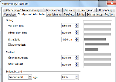

II) Absatzvorlage „Fußnote“ (ggf. Fußnote 1, Fußnote 2, Fußnote 3)
Fußnote 03.png (56.43 KiB) 80463 mal betrachtet
Beim Einfügen einer Fußnote setzt das Programm automatisch die Absatzvorlage „Fußnote“.
Wird durch Copy&Paste aus einem anderen Programm diese Absatzvorlage durch eine andere ersetzt, muss sie neu zugewiesen werden. Direkte Formatierungen werden mit Strg+m entfernt.
Der Negativwert der 1. Zeile bestimmt den Platz, der der Zählnummer und ggf. zusätzlichen Textzeichen zur Verfügung steht. Sind die Zahlenwerte „1. Zeile/Vor dem Text“ identisch, verhält sich der Einzug Text unter Text regelrecht.
Im Beispieltext wurde die Schrift für die Fußnoten auf 10 pt eingestellt. Das bedeutet aber, dass die hochgestellten Zahlen relativ kleiner sind als die Ankerzahlen. Das aber kann in der Zeichenvorlage „Fußnotenzeichen“ geändert werden.
Manche Benutzer beanstanden die ungleichen Abstände zwischen Nummer und Text bei der Zehnerüberschreitung. Sobald die Nummern dreistellig werden, ist der Einheitsabstand der Absatzvorlage „Fußnote“ nicht mehr befriedigend. Stattdessen können jedoch eigene Absatzvorlagen erstellt und mit der Absatzvorlage „Fußnote“ so verknüpft werden, dass diesem Mangel leicht Abhilfe geschaffen werden kann.
Das Programm setzt zwar automatisch die Absatzvorlage „Fußnote“. Die kann jedoch mit Mehrfachselektion oder mit Suchen&Ersetzen durch „Partner“-Absatzvorlagen („Fußnote 1“, usw.) mit passenden Einzügen ausgetauscht werden.

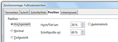

III) Zeichenvorlagen: „Fußnotenanker“ und „Fußnotenzeichen“
Fußnote 04.png (28.68 KiB) 80463 mal betrachtet
Fußnote 05.png (32.35 KiB) 80463 mal betrachtet
In den Zeichenvorlagen wird nur die Gestaltung der Fußnotenanker bzw. -zeichen beeinflusst. Für den Text in der Fußnote selbst ist nur die Absatzvorlage zuständig.

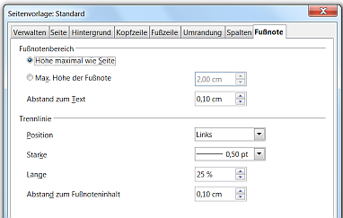

IV Aktuelle Seitenvorlage: TAB „Fußnote“
Fußnote 06.png (37.88 KiB) 80463 mal betrachtet
Der Fußnotenbereich sowie die Trennlinie zum Text ist Teil der Seitengestaltung und kann deshalb nicht generell für ein ganzes Dokument voreingestellt werden. Deshalb sind diese Einstellungen der jeweils aktiven Seitenvorlage zugeordnet.
