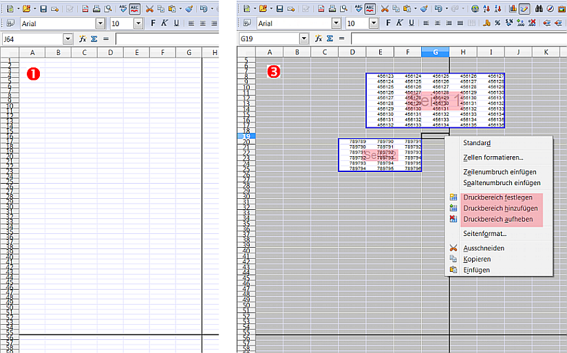

  • Normalansicht in „Menü: Ansicht - Normal“ (Siehe Bild 1)

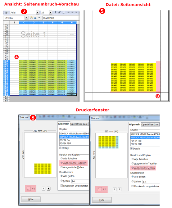

  • Die Seitenumbruch – Vorschau in „Menü: „Ansicht - Seitenumbruch-Vorschau“ (Siehe Bild 2)
  • Seitenübergreifende Markierung von Ausdruckbereichen (Siehe Hinweis (A) in Bild 2)
  • Einrichtung von Druckbereichen in „Seitenumbruch – Vorschau“ (Siehe Bild 3)

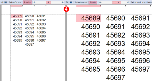

  • Skalierung des Ausdrucks mit dem „Schieber in der Seitenansicht“ (Siehe Bild 4)

  • Die Seitenvorlage bestimmt letztendlich nicht das Druckbild, sondern nur den bedruckbaren Seitenbereich. (Siehe Bild 5). Was in der Normalansicht als bedruckbarer Zellbereich angezeigte ist, ist nicht identisch mit dem Seitentextbereich der angezeigten Seite. Je nach Spaltenbreite bzw. Zeilenhöhe kann deshalb rechts und unten ein unbedruckbarer Rand entstehen, weil einzelne Zellen im Ausdruck nicht auf zwei Seiten aufgeteilt werden. (Siehe Hinweis (B) auf Bild 5)
  • Auf den bedruckbaren Seitentextbereich kann in verschiedenen Darstellungsgrößen (skaliert) gedruckt werden, unabhängig von den Zellen- und Zeichenmaßen, die auf 100 % Darstellungsgröße bezogen sind. Dadurch wird es möglich, einen markierten Ausdruckbereich, der Aufgrund seiner Position auf ein Folgeblatt umgebrochen werden müsste, dennoch auf einem einzigen Blatt unterzubringen. (Siehe Bild 3)

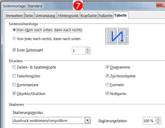

  • Der Skalierungsfaktor kann in der „Seitenvorlage - Tab: Tabelle“ in Verbindung mit verschiedenen Skalierungsmodi voreingestellt werden. (Siehe Bild 4). Dadurch ändern sich auch die angezeigten Seitenrahmen in der Normal-Ansicht. (Siehe Bild 1).
  • Die Änderung der Skalierung über den Skalierungsschieber (Siehe Bild 4) hat den Vorteil, dass die Änderungen in der Seitendarstellung unmittelbar angezeigt werden und damit eine optimale Einstellung ermöglicht wird und kontrolliert werden kann.

  • Der Bezug zur hinterlegten Seitenvorlage ist immer der Seitenrand links oben. Das trifft auf den Vollausdruck eines Tabellenblatts zu, bei dem ggf. eine leere Fläche im Ausdrucksbereich links und oben frei gehalten werden muss. Soll aber nur ein markierter Ausdruckbereich ausgedruckt werden, muss eine solche Freifläche nicht freigehalten werden. Der Bezugspunkt ändert sich also; der Ausdruckbereich wird deshalb nach links oben „gezogen“. (Siehe Druckfenster Bild 8 )
