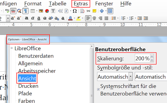

1. Dauerhafte Einstellung der Optionen (Extras - Einstellung - Optionen - OpenOffice -Ansicht)
In den Einstellungen (Optionen) lässt sich die Bildschirmansicht als Hilfe für Sehbehinderte dauerhaft für alle Module prozentual vergrößert darstellen.
In AOO (geprüft mit AOO 4.1.4) derzeit allerdings nur bis zu 130%; in LO (geprüft mit LO 4.4.4.3) bereits bis 400%.

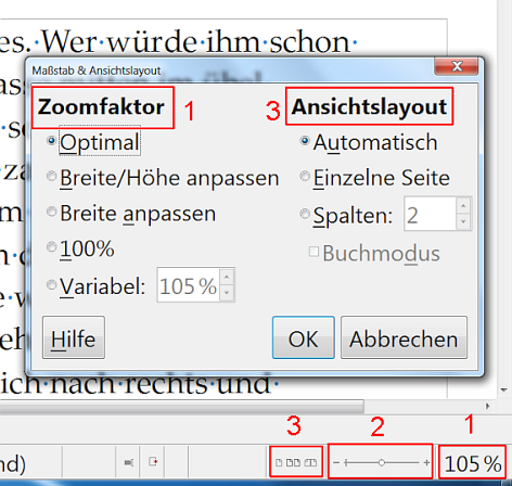

2. Maßstab und Ansichtslayout in der Statusleiste eines Writerdokuments
Die Darstellung der Seiten eines Writerdokuments lässt sich mit dem Scrollrad der Maus bei gedrückter Strg-Taste stufenlos von 20% bis zu 600% zoomen.
Weitere Varianten zur Darstellungsgröße sowie Anzeigeoptionen bieten die Optionen ganz rechts in der Statusleiste:
  • Ansicht 1: Anzeige des Zoomfaktors - Mit einem Doppelklick auf diese Anzeige kann das Einstellfenster geöffnet werden.
  • Ansicht 2: Die Anzeige kann mit Hilfe des Skalierungsschiebers stufenlos vergrößert und verkleinert werden.
  • Ansicht 3: Bei mehrseitigen Writerdokumenten sind die Anzeigeoptionen insbesondere bei einer verkleinerten Ansicht mit mehreren Seiten auf dem Bildschirm sehr hilfreich.
    Links: Mehrere Seiten werden einzeln untereinander angezeigt.
    Mitte: Mehrere Seiten werden tabellenartig nebeneinander angezeigt.
    Rechts:Die Seiten werden in Buchansicht angezeigt; ungerade Seiten rechts, gerade Seiten links. In dieser Ansicht wird auch auf fehlende (leere) Seiten hingewiesen.
