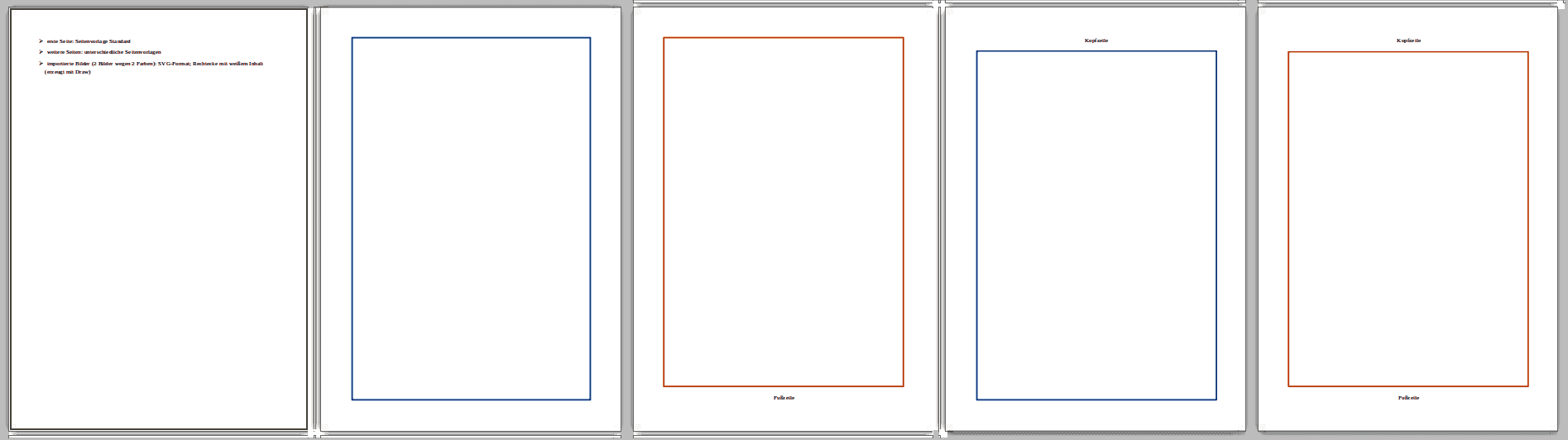

27. Wann ist es bei Seitenvorlagen sinnvoll, als Folgevorlage eine andere Seitenvorlage einzutragen?
Folgevorlagen werden im Einstellfenster der Seitenvorlagen unter dem Reiter: „Verwalten“ festgelegt. Diese Funktion wendet das Programm automatisch an, sobald auf eine neue Seite umgebrochen wird, ohne dass der Anwender extra eingreifen muss.
In der Regel folgt einer Seite dieselbe Seitenvorlage so lange, bis der Anwender durch einen manuellen Seitenumbruch einen Seitenvorlagenwechsel vornimmt.
Die Einstellung, die beim Seitenwechsel grundsätzlich eine andere Seitenvorlage folgen lässt, ist nur dann sinnvoll, wenn die Folgeseite grundsätzlich mit einer anderen Seitenvorlage gestaltet sein soll. Das ist exemplarisch durchaus bei Dokumentvorlagen für Briefe gegeben. Bei Briefen ist die erste Seite traditionell anders gestaltet wie die Folgeseiten. Deshalb macht es auch Sinn, dafür bei der Seitenvorlage „Erste Seite“ als Folgevorlage „Standard“ einzutragen.
Wird dagegen die „Erste Seite“ für eine wissenschaftliche Arbeit verwendet, folgt darauf meist noch eine zweite Seite mit dem Format der „Ersten Seite“, der dann noch die Seitenvorlage „Verzeichnis“ mit ggf. mehreren Seite folgt, um erst dann den Stammteil der Arbeit mit der Seitenvorlage „Standard“ folgen zu lassen. In diesem Falle würde eine andere Folgevorlage anstelle von „Erste Seite“ keinen Sinn machen.
Ein weitere Fall für eine sinnvolle alternative Folgevorlage liegt beim Einsatz der Seitenvorlagen „Rechte/Linke Seite“ vor. Um „Leere Seiten“ zu vermeiden, sollte in diesen Seitenvorlagen als Folgevorlage jeweils die Partnervorlage eingetragen werden.
Zur Inhaltsübersicht

28. Was hat die Layouteinstellung der Seitenvorlage mit der Anzeige der Seitennummer zu tun?
Im Einstellfenster der Seitenvorlage sind die Layouteinstellungen unter dem Reiter: „Seite“ auswählbar. Mit Hilfe dieser Einstellung kann festgelegt werden, ob die Seiten fortlaufend gezählt und ausgedruckt werden sollen, oder ob der Ausdruck auf Vor- und Rückseiten erfolgen soll. Der Ausdruck als Duplexdruck kennt nur rechte Seiten (= Vorderseiten, = ungerade Seitennummern) bzw. linke Seiten (= Rückseiten, = gerade Seitennummern).
Eine fortlaufende Nummerierung ist nur möglich, wenn als Seitenlayout „Rechts und Links“ eingestellt ist.
Wenn jedoch als Seitenlayout „Nur Rechts“ bzw. „Nur Links“ ausgewählt ist, werden diese Seiten grundsätzlich nur als ungerade bzw. gerade Seite nummeriert. Fehlende gegenüberliegende Seiten merkt das Programm als „Leere Seiten“ vor. Wenn also im Duplexdruck alle Seiten fortlaufend gezählt werden sollen, ist es sinnvoll, für die Seitenvorlage „Rechte Seite“ als Folgevorlage „Linke Seite“ einzutragen und umgekehrt. Die Seitenlayouts „Nur Rechts“ bzw. „Nur Links“ werden zweckmäßigerweise nur dann verwendet, wenn rechte und linke Seiten sich in ihrer Gestaltung unterscheiden.
Ist die Gestaltung von Vorder- und Rückseiten des Duplexdrucks mit Ausnahme der inneren und äußeren Seitenrandeinstellung aber gleich, reicht in der Regel die Layouteinstellung „Gespiegelt“ aus. Bei dieser Einstellung ändert sich deshalb nur die Bemaßung der Seitenränder.

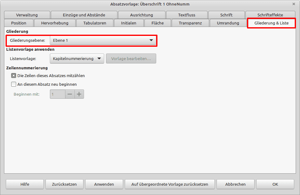

33. Unerwünschte Einträge im Inhaltsverzeichnis
Alle Textabsätze (nicht nur Überschriften), die im TAB „Gliederung&Nummerierung“ eine Gliederungsebene eingetragen haben, werden unabhängig von der Kapitel- oder Listennummerierung in ein Inhaltsverzeichnis übernommen. Das gilt auch für leere Absätze.
Absätze, die eine Gliederungsebene eingetragen haben, werden in der Statuszeile angezeigt. Meist wird dieser Eintrag missverständlich in einzelnen Absätzen vorgenommen. Diese Absätze werden alleine wegen dieses Eintrags im Inhaltsverzeichnis in der entsprechenden Ebene gespiegelt.

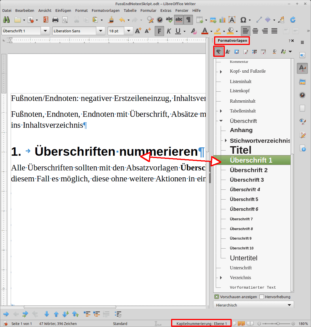

37. Überschriften verwenden - Inhaltsverzeichnisse; Überschriften mit und ohne Nummerierung mischen
Inhaltsverzeichnisse, Kapitelerstellung: Überschriften im Writer verwenden; Überschriften nummerieren; nummerierte und nicht nummerierte Überschriften mischen
Alle Überschriften sollten mit den Absatzvorlagen Überschrift n (n = 1 – 10) erzeugt werden. In diesem Fall ist es möglich, diese bei Bedarf ohne weitere Aktionen in ein Inhaltsverzeichnis zu übernehmen.
Überschriften nummerieren: Der einzig sinnvolle Weg geht hier über Menü Extras | Kapitelnummerierung. Eine Mischung mit anderen Nummerierungsformen endet regelmäßig in kaum zu beseitigenden Fehlern.
Überschriften mit und ohne Nummerierung mischen – 2 Methoden
- Die einfache Methode
aus: @ajlittoz in https://ask.libreoffice.org/t/pagenumbe ... 2/108576/7Es gibt eine viel einfachere und benutzerfreundlichere Möglichkeit, eine unnummerierte Überschrift einzufügen.
- Erstellen Sie Ihre Überschrift n wie gewohnt
- setzen Sie den Cursor ganz an den Anfang der Überschrift (nach der Nummer, die Sie nicht auswählen können)
- drücken Sie Bksp (Rückschritt): die Nummer wird entfernt
Übersetzt mit DeepL.com (kostenlose Version)
Um eine unnummerierte Überschrift nachträglich wieder zu nummerieren verwendet man die Tastenkombinationen UMSCHALT+RÜCKSCHRITT oder STRG+UMSCHALT+TAB.
- Die etwas umständlichere Methode
Um die Eigenschaften von Überschrift 1 zu kopieren, wählt man im Formatvorlagen-Manager (Taste F11) bei Überschrift 1 → Neu…, vergibt einen aussagekräftigen Namen (hier: Überschrift 1 OhneNumm) und wählt als Folgevorlage Fließtext (Textkörper). Falls nicht automatisch mit erzeugt, wählt man (Reiter Gliederung & Liste) Gliederungsebene: Ebene 1. Damit ist geregelt, dass diese Überschrift gleichberechtigt neben den nummerierten Überschriften der Ebene 1 (Überschrift 1) im Inhaltsverzeichnis erscheint.

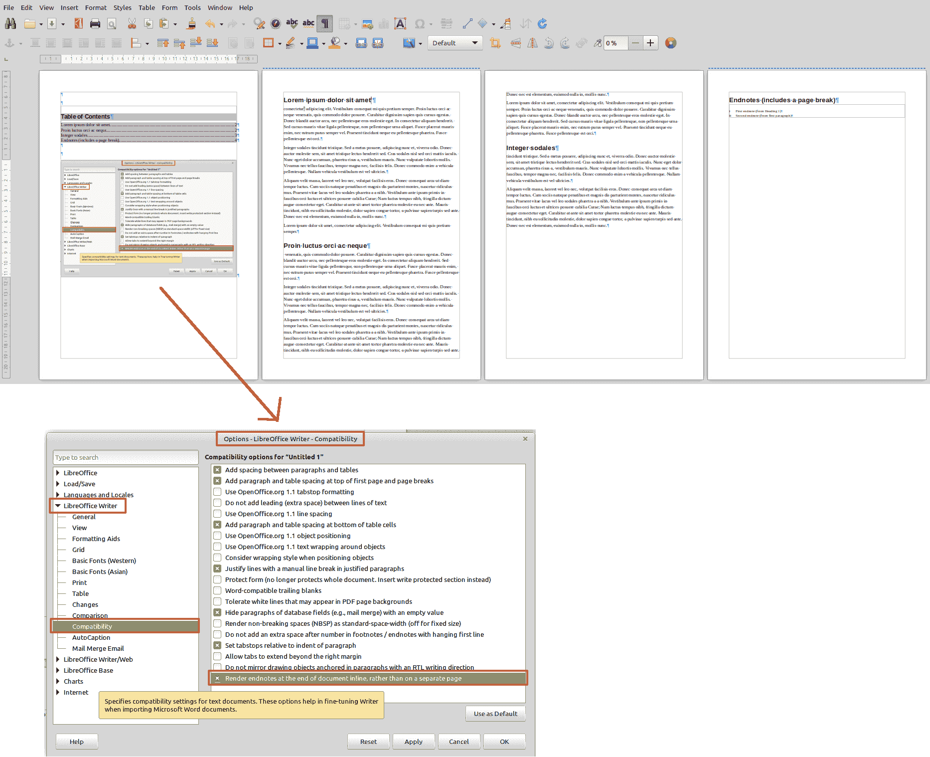

39.c ab ca. Version 24.x: Überschriften bei Endnoten mit/ohne Eintrag im Inhaltsverzeichnis (Kompatibilitätsmodus)
Headings of endnotes, with/without entry in the Table of Contents (ToC) - compatibility mode
In neueren Versionen gibt es die Möglichkeit, die Endnoten einfach an das Textende anzuschließen. Es ist leicht, eine Überschrift (mit Seitenwechsel) darüber zu platzieren und im Inhaltsverzeichnis anzeigen zu lassen. Um die Endnoten richtig anzeigen zu lassen, muss die Vorgabe (Menü Extras | Optionen...) geändert werden! Siehe Screenshots und Beispieldatei:

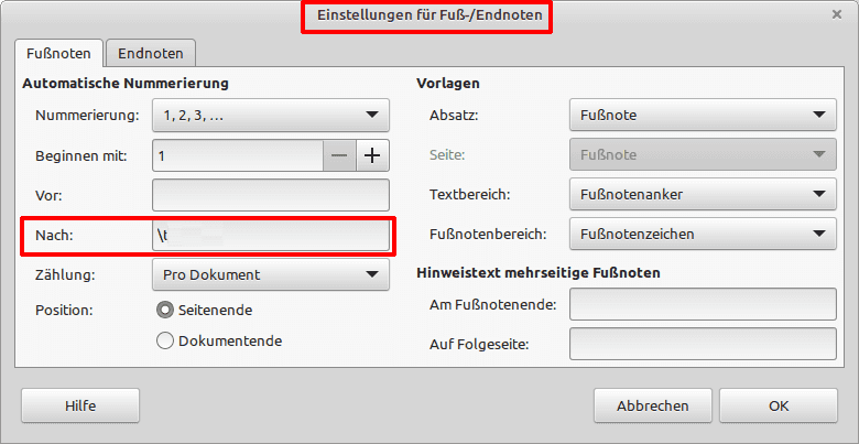

Einfügen eines Tabulators als Abstandhalter
Idee aus: Ricardo Gabriel Berlasso, To Tame a Writer 2024, S. 113-114
URL: https://frommindtotype.wordpress.com/writer-book/
Downloadadresse: https://frommindtotype.wordpress.com/wp-content/uploads/2024/01/ttw24-en.pdf
Vorgehensweise:
Menü Extras → Fuß-/Endnoteneinstellungen – hier wird der reguläre Ausdruck \t (für Tabulator) eingefügt.
In der Absatzvorlage für Fuß- oder Endnoten müssen dann noch einige Änderungen getätigt werden:
Beispieldatei: .

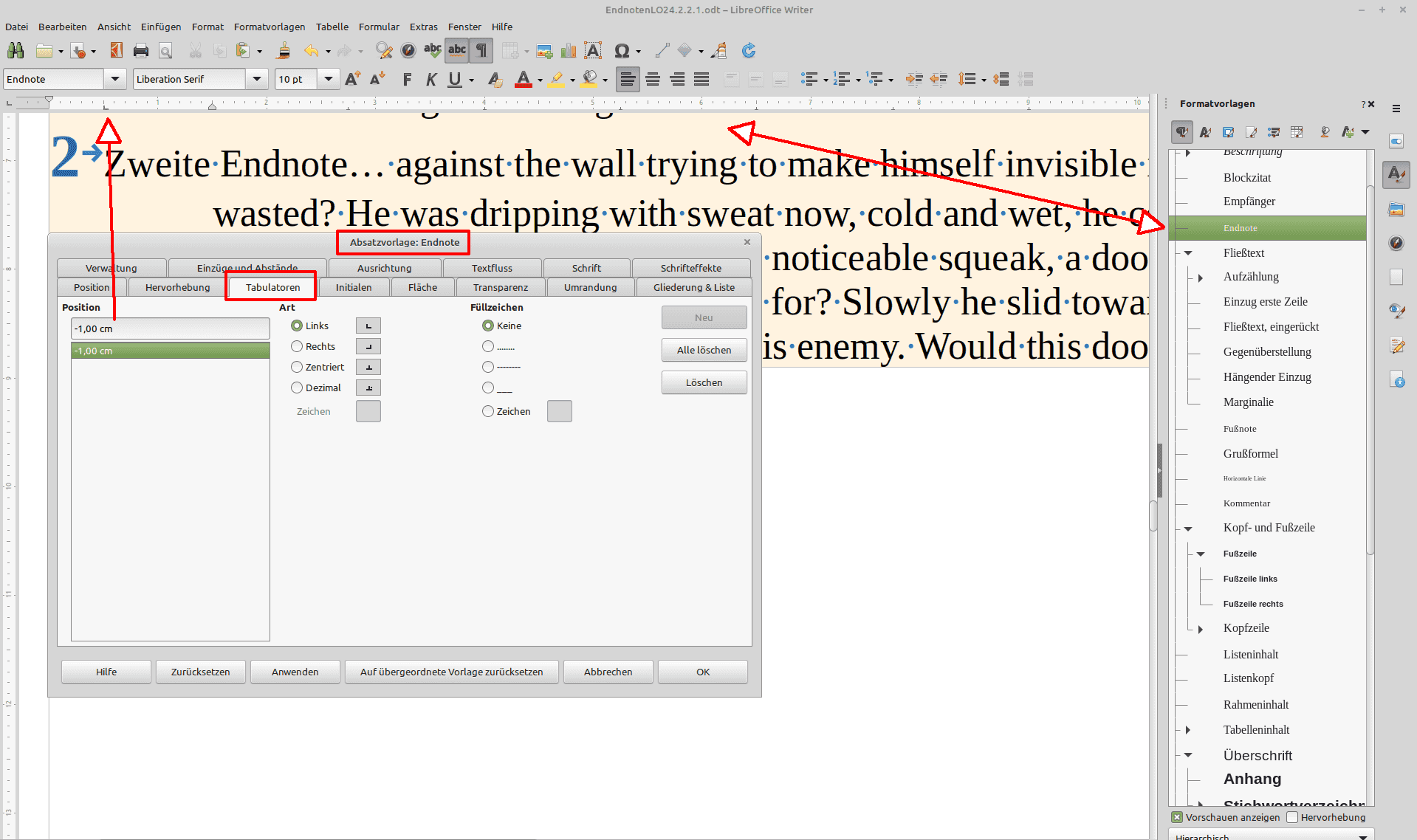

Vorgehensweise:
- Einen Tabulator einfügen mit negativem Wert, z. B. -0,5 cm
- linken Einzug und Erstzeileneinzug anpassen
Beispieldatei: .
