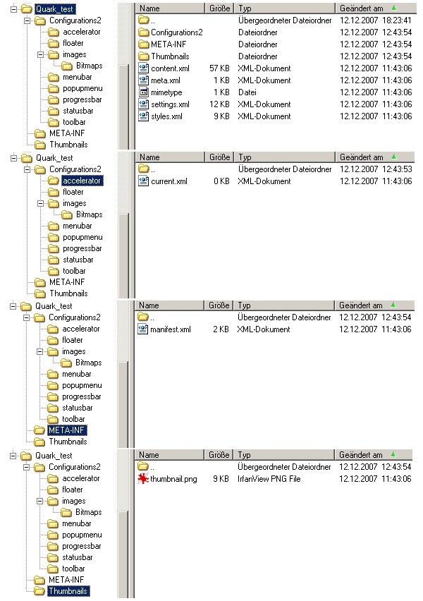

Re: .ods-Datei gezippt = Problem
Hallo Michael,
jetzt möchte ich aber auch Aktiv auf dein Problem eingehen. Auch wenn ich vielleicht schon dafür zu spät dran bin.
Ich hänge hier jetzt mal ein paar Bilder rein, um die Ordnerstruktur samt deren inhalte anzuzeigen. Vielleicht kannst Du ja was damit anfangen.
Quark_test wäre jetzt in meinem Beispiel der Dateiname.
In den nicht Farblich markierten Verzeichnissen steht nichts drin. Sie sind also leer.
Da stellt sich mir aber die Frage: "Nur .xml Dateien? Keine weiteren Ordner?"Michael hat geschrieben: ..nach dem entpacken finde ich allerdings nur einen Ordner vor, voll mit *.xml-Dokumenten.
- quark0b.jpg (122.75 KiB) 9756 mal betrachtet
Hallo Michael,
ich hatte mich auch mal dranbegeben und eine Datei entzippt. Von diesen Erfahrungen möchte ich dir jetzt berichten. Ich weiss nicht, ob es dir hilft.
Ich hatte wohl schon einmal eine Datei etpackt, um die styles.xml in einem Texteditor nachträglich zu manipulieren. Das war ja auch nicht das Problem, hatte gefunzt. Nur als ich diese wieder gepackt hatte und mit Calc wieder öffnen wollte, reagierte Calc nicht so wie ich es wollte. Nach einer Weile zeigte mir Calc ein Fenster an, in dem ich den Dateityp auswählen sollte.
Hääähh, wie bitte!? Wat is los!?`Nix verstehen.
Also mal das Tabellenformat ausgewählt und ok gedrückt. Das Ergebnis,
Und nach langer Zeit hatte ich es nun noch mal probiert, aber ohne eine .xml Datei zu manipulieren. Einfach entpacken und dann wieder neu packen.
Ergebnis.
Was mache ich nur falsch?
Lange hin-und-her überlegt, bis ich mir mal die gepackte Datei mit 7-ZIP (4.44beta) angeschaut habe. Ich weiss ja nicht was Du so auf deinem Apfel hast, aber der 7-ZIP zeigt auch die Ordnerstruktur der gepackten Datei an (nur als beispiel. es gibt auch andere die das können).
Tja, und was ich da sah, ließ mir ein
aufgehen.
Ich hatte falsch gezippt. Mein Fehler war:
Ich hatte in der Ordneransicht (im Explorer linkes Fenster) auf den Vereichnisnamen (Dateinamen) geklickt und gesagt Hinzufügen zu "Quark_test.zip".
Richtig ist aber:
In der Dateiliste (im Explorer rechtes Fenster) alle Dateien und Verzeichnisse auswählen, und dann Hinzufügen zu "Quark_test.zip".
Dies habe ich jetzt nun mehrfach getestet. Und jedesmal wenn ich die so gezippte Datei in Calc öffne, wird sie also auch ordnungsgemäß geöffnet. Dabei muss nicht mal die Erweiterung .zip auf .ods geändert werden.
Okay, okay! Ich weis das meine Datei von vorneherein nicht beschädigt war. Aber ich wollte ja auch nur damit versuchen aufzuzeigen, was man eventuell beim packen irgendwo falsch gemacht haben könnte.
Also.
Wenn Du noch deine Original-Datei hast, versuch es noch mal wie ich es eben beschrieben habe. ABER !! Ohne eine .xml Datei zu ersetzen.
Sollte das auch nicht funktionieren, so tust Du mir echt leid.
Aber vielleicht hilft ja das hier beschriebene irgendwann mal jemand anderem.
