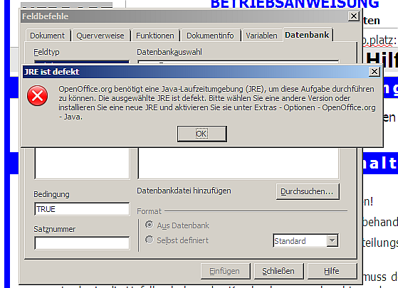

Seit einigen Tagen arbeite ich mit der Version OOo3.2.
Leider erhalte ich immer wieder die Meldung "JRE defekt" (siehe Anhang). Diese Meldung erscheint immer dann, wenn ich irgendwie die Base-Funktion in Anspruch nehme. Im Bild ergab sich die Fehlermeldung bei Aufrufen der Feldbefehle. Es Reicht, wenn hier uas einem älteren Aufruf noch der Reiter Datenbank aktiv ist.
Wird der Datenbankzugriff nicht gebraucht, kann ich ganz normal im Writer weiterarbeiten.
Bisherige Abhilfemaßnahmen:
Wer weiß weiter?
- Benutzerprofil neu erstellen -> Hilft! und bereits mehrfach durchgeführt, aber bei irgendeiner Gelegenheit tritt die Fehlermeldung wieder auf
- JRE neu installieren -> Hift auch! und bereits.....
Wer weiß weiter?

Tastatur mit funktionierender Umschalttaste die beim Schreiben auch benutzt wird!

Re: JRE ist defekt
Guten Morgen Mikoo,
schön das du dich meldest.
BASE:
Ich habe, wie bei den zurückliegenden Versionen auch, die ganz normale Standardinstallation durchgeführt. Deshalb gehe ich davon aus, daß Base ebenfalls installiert wurde. Ausserdem läßt sich Base ja aufrufen, erst der Zugriff auf die eigentlichen Daten führt zur Fehlermeldung.
JRE:
Auf JAVA.COM habe ich mein System heute morgen als erstes auf die installierte Java-Version getestet und als Ergebnis folgendes bekommen:
Wie nun Weiter?
