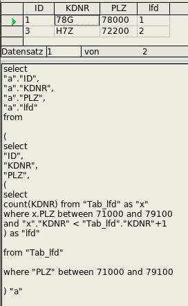

Ja, das geht. Betrachte einmal die Ausgangstabelle "Tab_lfd":
Folgende Abfrage selektiert Datensätze mit der PLZ zwischen 71000 und 79100 und fügt ein zusätzliche Spalte "lfd" an die Ergebnistabelle an. Wichtig ist, dass die Einschränkung "between 71000 and 79100 " auch in der Unterabfrage angewendet wird:

Das Ergebnis ist folgendes:
