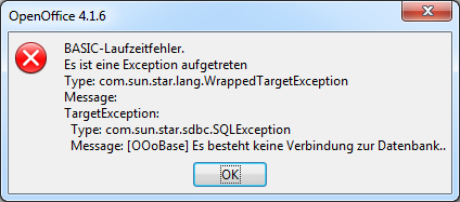

wenn ich deinen Code ausprobiere, bekomme ich mit AOO unter Windows 7 folgenden Fehler:
Wie die Fehlermeldung sagt, fehlt die Verbindung zur Dantenbank. Wenn man in den Tabellenbeich klickt, ein Formular oder eine Abfrage von Hand öffnet, wird diese Verbindung von BASE hergestellt.
Startet man also dein Makro aus einem geöffneten Formular, kommt es nicht zu der Fehlermeldung.
Willst du aber ein Formular direkt nach dem Öffnen von Base öffnen muss man dem Makro zwei Zeilen hinzufügen, um die Verbindung per Makro zu erzeugen:

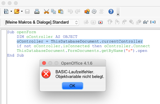

Verfasst: Mo, 20.05.2019 22:21
von AlexD
Danke, ich hab das ergänzt, leider erhalten ich beim Testen nach wie vor die Fehlermeldung
Bildschirmfoto 2019-05-20 um 22.20.17.png (72.3 KiB) 16352 mal betrachtet
Re: Laufzeitfehler Objektvariable nicht belegt
Verfasst: Di, 21.05.2019 03:41
von acco
Moin Alex,
ich denke Du führst das falsche Makro aus. Dein Bildschirmfoto zeigt, dass du das unter "[Meine Makros & Dialoge].Standard" befindliche Makro ausführst und nicht das in der s.odb integrierte, wie es F3K Total bereits vermutete. Siehe mein Bildschirmfoto. Mit dem integrierten Makro klappt es.
Gruß acco

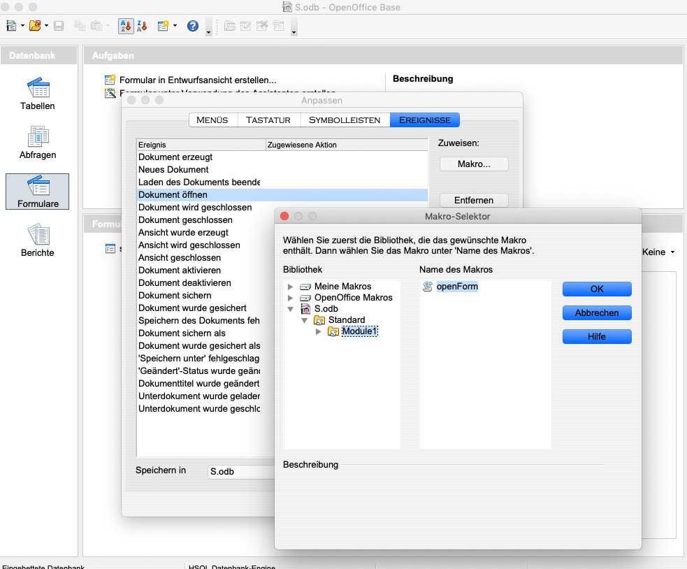

Verfasst: Di, 21.05.2019 16:25
von F3K Total
Ick kann zwar mit dem Logfile nichts anfangen, aber was genau meinst du mit
AlexD hat geschrieben: Di, 21.05.2019 11:20Wenn ich aber das "richtige" Makro jetzt automatisch starten lassen möchte dann stürzt OO ab.
An welches Ereignis hast du es denn gebunden?
Wenn ich das Makro an "Ansicht wurde erzeugt" hänge, habe ich keine Probleme...Beispiel wieder anbei ...
Verfasst: Mi, 22.05.2019 18:28
von AlexD
Verfasst: Mi, 22.05.2019 19:12
von F3K Total
ANSICHT WURDE ERZEUGT, drei Zeilen tiefer...
Manno
Verfasst: Do, 23.05.2019 06:29
von AlexD
F3K Total hat geschrieben: Mi, 22.05.2019 19:12 ANSICHT WURDE ERZEUGT, drei Zeilen tiefer...
Damit das Makro bei Start ausgeführt wird muss "Ansicht wurde erzeugt" gewählt werden ?
Wie dem auch sei, OO stürzt dann immer ab, egal ob mit der Testdatei, oder mit meiner Datei
