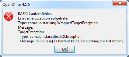

wenn ich deinen Code ausprobiere, bekomme ich mit AOO unter Windows 7 folgenden Fehler:
Wie die Fehlermeldung sagt, fehlt die Verbindung zur Dantenbank. Wenn man in den Tabellenbeich klickt, ein Formular oder eine Abfrage von Hand öffnet, wird diese Verbindung von BASE hergestellt.

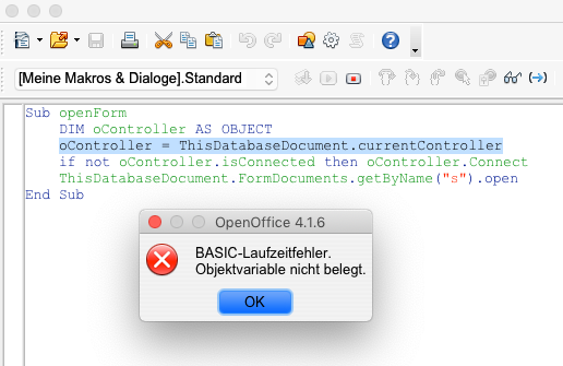

Danke, ich hab das ergänzt, leider erhalten ich beim Testen nach wie vor die Fehlermeldung
Bildschirmfoto 2019-05-20 um 22.20.17.png (72.3 KiB) 16210 mal betrachtet

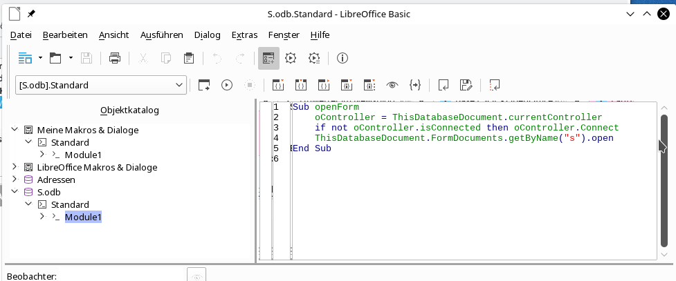

ich denke Du führst das falsche Makro aus. Dein Bildschirmfoto zeigt, dass du das unter "[Meine Makros & Dialoge].Standard" befindliche Makro ausführst und nicht das in der s.odb integrierte, wie es F3K Total bereits vermutete. Siehe mein Bildschirmfoto. Mit dem integrierten Makro klappt es.
Gruß acco

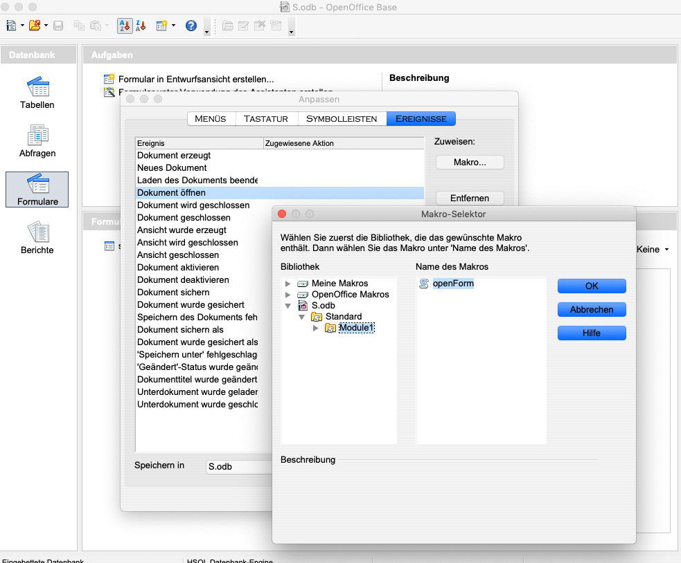

Ick kann zwar mit dem Logfile nichts anfangen, aber was genau meinst du mit
AlexD hat geschrieben: Di, 21.05.2019 11:20Wenn ich aber das "richtige" Makro jetzt automatisch starten lassen möchte dann stürzt OO ab.
An welches Ereignis hast du es denn gebunden?
Wenn ich das Makro an "Ansicht wurde erzeugt" hänge, habe ich keine Probleme...Beispiel wieder anbei ...

AlexD
Beiträge: 9
Registriert: So, 19.05.2019 11:25
Re: Laufzeitfehler Objektvariable nicht belegt
Beitrag von AlexD »
Beiträge: 3729
ANSICHT WURDE ERZEUGT, drei Zeilen tiefer...

AlexD
Beiträge: 9
Beitrag von AlexD »
F3K Total hat geschrieben: Mi, 22.05.2019 19:12 ANSICHT WURDE ERZEUGT, drei Zeilen tiefer...
Damit das Makro bei Start ausgeführt wird muss "Ansicht wurde erzeugt" gewählt werden ?
Wie dem auch sei, OO stürzt dann immer ab, egal ob mit der Testdatei, oder mit meiner Datei
