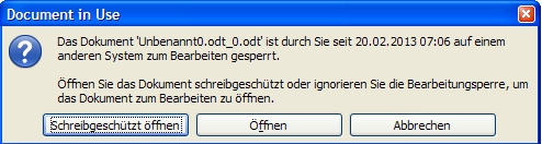

Sieht jemand eine Möglichkeit wie ich an den Dateinamen der Datei komme, die das betrifft? Im vorstehenden Dialog also der rot unterstrichene Name.
Hintergrund:
ich würde gerne bei völlig beliebigen Öffnen von Dateien (egal ob Doppelklick, Datei-Öffnen im Menü, über Hyperlink, ...) diesen Namen rausfinden, so das ich nach Schließen des Meldungsdialogs, den Namen sofort in einem Makro nutzen kann.
Unter Extras-Anpassen-Ereignisse finde ich für das Öffnen von Dateien auch leider kein Ereignis kein Ereignis das stattfindet bevor der 'lock-Dialog' erscheint, wobei ich ohnehin meine Zweifel habe ob zu einen so frühen Zeitpunkt über das Dokumentobjekt schon die URL auslesbar wäre.
Letztlich geht es mir darum die überflüssige .~lock-Datei möglichst automatisiert löschen zu können, ohne über einen Datei-Auswahldialog nochmals die gesperrte Datei auswählen zu müssen.

Bei dem manuellen öffnen erschien dann als erstes dies Fenster.
Nanu!?
Wie dat denn!?
Ich vermute das das mit folgendem zusammenhängt.
Ich habe auf der Partition C: das Betriebssystem und einige Programme installiert. Meine selbst erstellten Daten sind aber auf der Partition D: gespeichert. Und die gewünschte Datei wurde vor einer kompletten Neuinstallation vom Beriebssystem und den Programmen auf C: erstellt. Und da ist dann wohl irgendwie die Dateizuordnung, Einträge in der Win-Regestrie oder was auch immer abhanden gekommen. Und wahrscheinlich wird deshalb das 'ASCII FILTER-Fenster' eingeblendet.
Nur zur Info, damit es nicht zu missverständnissen kommt.
Die gewünschte Datei wurde mit dem gleichen Office mit der gleichen Versionsnummer erstellt, wie mit der der ich den jetzigen Test durchgeführt hatte.

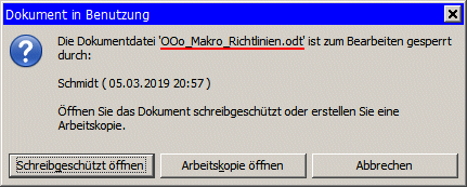

Und erst nach einem klick auf "Abbrechen" erscheint dann dies Fenster.
in use.jpg (48.2 KiB) 9940 mal betrachtet
Mit anderen Worten.
Vor der eigentlichen Meldung ob eine Datei "gelockt" ist, findet noch eine andere Überprüfung vom Office statt.

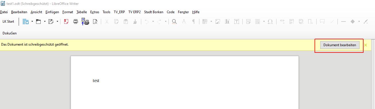

Wenn Du das gesperrte Dokument schreibgeschützt öffnest und anschließend den Button "Dokument bearbeiten" anklickst, kannst Du das Dokument "normal" bearbeiten und auch speichern, die Lockdatei wird dabei überschrieben.
Also wozu das Makro? Mit zusätzlicher Einbindung?

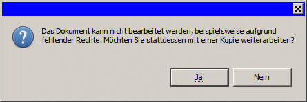

unter LO (6.0.3) läuft das hier wie folgt wenn ich es teste:
-erst kommt die Abfrage (siehe mein erster Post hier im Thread)
-öffne ich dann schreibgeschützt, bekomme ich die Schaltfläche aus dem Screenshot in Deinem Post
-klicke ich auf letztere Schaltfläche bekomme ich jedoch:
Das ist somit identisch zu AOO.

als Info zur lock-Datei die ich zum Testen verwende. Diese enthält Folgendes:
Schmixdt,Esprimox935/Internext,Esxprimo7935,05.03.2019 20:57,file:///C:/Users/Internet/AppData/Roaming/OpenOffice.org/3;
und das ist so weil ich nur bei der lock-Datei die OOo 3.3.0 regulär anlegt einige "x" dazwischen geschrieben habe, damit sichergestellt ist das OO meint es versuche jetzt ein anderer Nutzer auf einem anderen PC zuzugreifen.
