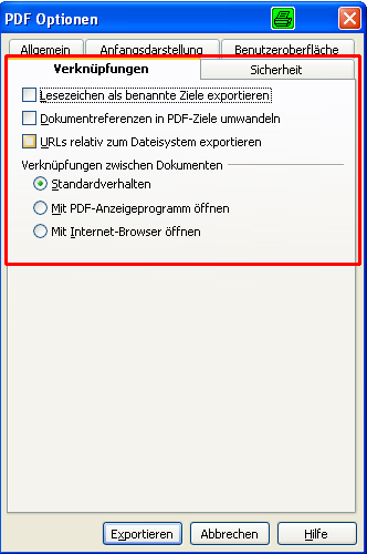

Re: PDF-Verlinkung in einem PDF
@Bonzo:
Sehe ich anders! Er will ja auf bereits vorhandene PDFs verlinken.
@GeraldBoehm:
Du hast nicht zufällig beim Export nach PDF in den Einstellungen für Verknüpfungen was geändert?
Hylli
@GeraldBoehm:
Hylli
- pdf_verknuepfungsoptionen.png (23.86 KiB) 5296 mal betrachtet

@ Hylli
Ich habe dort schon alles mögliche ausprobiert, aber so wie der Screenshot ist, so ist es im Moment und dort funktioniert es nicht.
Bei euch geht das schon?
Ich mach doch auch nichts anders.
Habt ihr vielleicht keinen Mozilla installiert?
Oder was könnte da noch der Untschied sein?
Ich mache den Hyperlink immer beim "Dokument" und nicht bei "Neues Dokument".
Ich habe es gerade mit einem anderen Rechner probiert ( Vista Home 32 Bit ) und dort wird ein PDF-Link in einem PDF aufgemacht.
Er startet jedoch dazu kurz den Internet Explorer und macht ihn wieder zu. Danach ist dann das PDF offen.
Sehr komisch oder ist das bei euch auch so?
Warum gehts dann bei Win XP nicht?
Habe beim Vista-Rechner auch den Mozilla installiert.
lg G
So, ich habe das nun nochmals ausgiebig unter Windows getestet und hoffe ich kann die Lösung präsentieren.
Unter Extras -> Optionen -> Laden/Speichern -> Allgemein
[ ] URLs relativ zum Dateisystem speichern
(also deaktivieren!)
Beim Export nach PDF unter Verknüpfungen:
[X] URLs relativ zum Dateisystem exportieren
...und gegebenenfalls
[X] Mit PDF-Anzeigeprogramm öffnen
ebenfalls aktivieren.
Anhängend mein heutiger Test.
Kurze Erläuterung: Dokument beginnt immer mit "dokument_test_3_", ich erläutere die Dateinamen ab da!
beides_aktiv: Sowohl in den Optionen, als auch beim Export ist entsprechende Option (siehe oben!) aktiviert
Ergebnis: Nur absoluter Pfad funktioniert!
beides_inaktiv: Sowohl in den Optionen, als auch beim Export ist entsprechende Option (siehe oben!) deaktiviert
optionen_aktiv: Unter Extras -> Optionen... aktiviert, beim Export deaktiviert
export_aktiv: Unter Extras -> Optionen... deaktiviert, beim Export aktiviert
Ergebnis: Funktioniert, geht aber den Weg über den Browser, sprich Dokument wird als PDF im Browser angezeigt.
export_aktiv_pdf_reader: Unter Extras -> Optionen... deaktiviert, beim Export aktiviert + "Mit PDF-Anzeigeprogramm öffnen" aktiviert
Ergebnis: Funktioniert, PDF-Links werden direkt im Acrobat Reader geöffnet.
Ich hoffe die Lösung funktioniert auch bei Dir (und allen anderen, die vielleicht darauf stoßen werden!).
Hylli

ja hat bei nmir jetzt auich geklappt, vielen dank für die Hilfe und rege anteilnahme!
Fleischi
Fleischi
