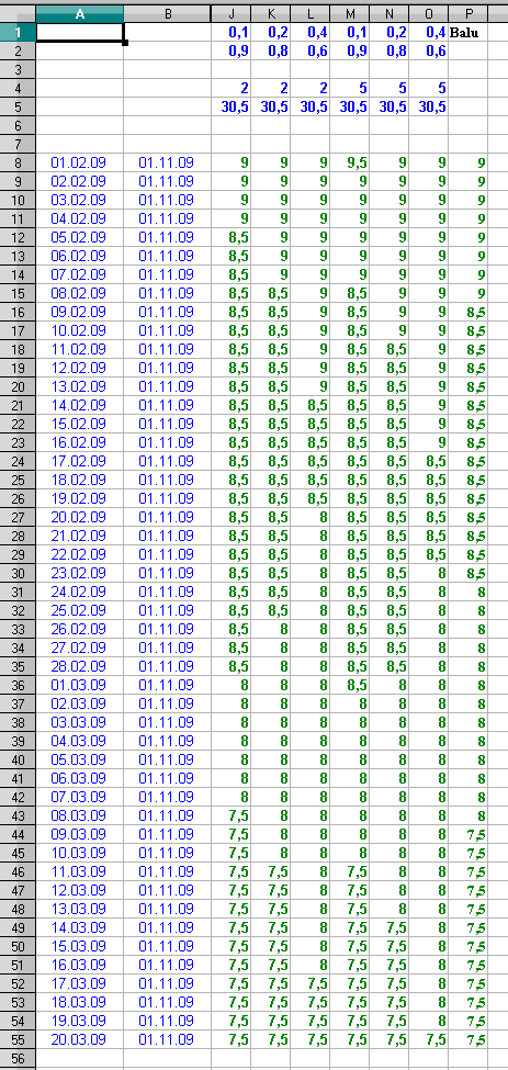

Re: halbe Monate berechnen
Hi
zum verdeutlischen was ich meine noch nen Bildchen
Beiträge: 3813
Wohnort: Warstein
Beitrag von balu »
Hallo clag,
und was soll das Bild sagen?
Tut mich leid, aber ohne zu wissen was wo drin steht, kann ich mit dem Bild nix anfangen.
sollte nur darstellen,
dass man durch das verändern einiger Werte in der Formel die Übergangspunkte ,0 ,5 1, variieren kann
die eingesetzten Werte stehen über der Spalte
wenn wer Lust hat damit zu spielen oder nur gucken
lade ich auch die Datei hoch
