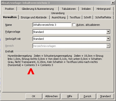

Hallo!
Ich kann die Vorlage "Inhaltsverzeichnis 3" nicht wie gewünscht anpassen, - nach jeder Aktualisierung des Verzeichnisses sind meine Einstellungen (Tabulatoren) wieder überschrieben.
Unter "Verwalten" sehe ich unter "Enthält": ... "+ Contents 3 + Contents 3":
Screenshot
Screenshot
Was heißt das - ist das die Zuweisung der Vorlage "Contents 3" zu "Inahltsverzeichnis 3"?
Wenn ja ist das vermutlich der Grund dafür, dass meine Einstellungen (Tabulatoren) immer wieder überschrieben werden?
Wie werde ich diese Zuweisung los?
Die Vorlage "Contents 3" wird mir unter "Alle Vorlagen" nicht angezeigt.
Das Dokument wurde aus MS-Office konvertiert.
Bei den anderen Inhaltsverzeichnis-Vorlagen tritt das Problem nicht auf.
Danke für Eure Hilfe!
