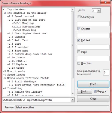

Doch noch eine Programmierlösung gefunden! Hier:
http://hs-albsig.de/blog/medien/2010/04 ... t-beheben/
Die drei Vorkommen von “ParaChapterNumberingLevel” in “OutlineLevel” ändern
Die zwei Vorkommen von “if oTextElement.OutlineLevel >= 0 then” ändern: Gleichheitszeichen entfernen
Allerdings muss man im Dialog für Überschrift 1 "level 2" angeben. Bei level 1 wird gar nichts angezeigt. Die 10 Überschrift ist damit unerreichbar :-/
Aber so funktioniert die Extension auch mit OO 3.2.1

Hey Jürgen,
habe das Programmier Problem mit dem Programmierer der Extension zusammen gelöst. Zwei weitere Zeilen mussten modifiziert werden:
OutlineLevel + 1
dort musste das "+1" weg.
Läuft jetzt auch mit OpenOffice 3.2.1. Wird er sicher in den nächsten Tagen auf sein SourceForge Account hochladen. Vielleicht kann es ja noch jemand gebrauchen:
http://sourceforge.net/projects/ooomacr ... eferencer/
