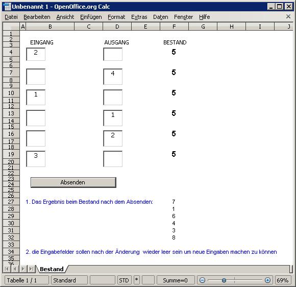

deshalb meine Idee, Mach ein Foto von der Situation...
Ansonsten kann ich nur sagen, Ich arbeite mit XP, Open Office 3 und beantworte auch
gern Fragen anderer Probleme hier im Forum.
Wenn wir uns mal das Bild ansehen, sollte sich der Betrachter eigentlich Calc als
Basissystem vorstellen, mit den Formularinhalten: Eingabefelder, Absendebutton und
Ergebniszellen. Meine Frage bezieht sich auf das Zusammenspiel dieser Inhalte.
Ich gebe Zahlen in die Eingabefelder, liefere diese an die Ergebniszellen und lasse die
gesendeten Zahlen vom Inhalt der Ergebniszellen entweder summieren oder subtrahieren.
Bisher habe ich versucht über Hilfszellen die Eingaben zur Berechnung festzulegen, jedoch bei
Änderung der Werte der Hilfszellen, änderten sich gleichfalls die Einträge der Ergebniszellen,
jedoch nicht in Form der Berechnung, sondern in Form der Eingabe, da die Bezüge zwischen den
Zellen direkter Natur sind. Ich bin auf der Suche nach einer Lösung die Ergebnisse von den
direkten Beziehungen zur Eingabe zu lösen und nur bei Bedarf die Ergebnisse zu beeinflussen.
Vielleicht kennt jemand ein ähnliches Problem mit Eingebfeldern, Ausgabefeldern und
Berechnungen zwischen diesen, mit der Möglichkeit von indirekten Bezügen...
Für jede Hilfe bin ich dankbar, auch wenn Du glaubst zu wissen ich sein ein wortkarger Mensch,
kann ich dennoch meinem Dank auch Ausdruck verleihen.
Besten Gruß von Ollvio

Also ich würde erstmal die Formularfelder zu Eingabe und Ausgabe weglassen, die bringen in einer Tabelle keinen Nutzen und verkomplizieren die Angelegenheit nur, Im Anhang ein Beispielsdokument mit Makro.

Hallo Karolus,
Erstmal vielen Dank für Deine Mühen. Ich habe mich sehr gefreut eine richtig gute Idee in Life zu sehen...
Ich habe mir die Datei angesehen, und Du hast recht, es müssen keine besonderen Eingabefelder sein.
Jedoch ist mir aufgefallen, nach erneuter Eingabe von einer einzelnen Zahl in Eingabe wird diese nicht berechnet
und nicht gelöscht. Kannst Du dieses Problem im Makro noch verändern?
Leider fehlt mir dazu das Basiswissen. Ansonsten ist das genau der Weg welchen ich suche.
Nochmals vielen Dank für Deine Mithilfe...
Beste Grüße
Ollvio

Na ganz wars das nicht, ich hatte mir deine Programmierung angesehen.
Du hast mein Beispiel nur als solches programmiert, Verständlicherweise.
Was mir fehlt wären relative Bezüge wie beispielsweise Variablen in der
Art x und x+1. Somit wäre eine Zählweise größer (1) to (9) möglich, da sich die
Anzahl und Art der Artikel ständig ändert.
Mein Ziel ist es auch die eingegebenen Werte, vor der Bestandsänderung, einer anderen Tabelle zuzuführen, in welcher ich beispielsweise verwendete Artikel je Auftrag(eineindeutig) darlegen könnte.
Hinter der Berechnung, welche ich hier von Dir erhalten habe stehen noch weitere Tabellen, deren Verknüpfungen schon stehen.
Diese beasieren jedoch alle auf der Bestandsberechnung. Das sind Inventar und Nachbestellung, welche mit "wenn dann sonst" laufen.
Vielleicht könntest Du die statischen Einträge in Deiner Programmierung variabel gestalten, so das ich sie dann entsprechenden Tupeln zuordnen kann. Ich bräuchte jedoch Deine erläuternden Beschreibung, wie derzeit beispielsweise 1.Tabellenblatt.
Ich weiß, es ist schwierig für mich eine richtige Umschreibung zu finden.
Ich habe soviele Dinge kennengelernt, von SQL bis C++ daß es mir nicht mehr einfällt welche Befehle ich wo hinstülpen muß.
Deshalb hatte ich den Themen seinerzeit abgeschworen und belaste mich nun privat damit, um die Logik zu verstehen.
Vielleicht hast Du ja noch Lust mit mir das Problem zu Ende zu führen.
Ich danke Dir schon einmal für Deine bisherige Hilfe.
