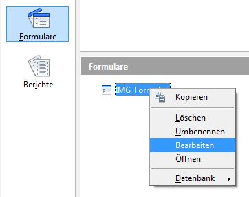

Hi Scheuchel,
Gast hat geschrieben:Ich kann das Formular nicht bearbeiten
Auch nicht über das Kontextmenue?
Oder Menue > Bearbeiten > Bearbeiten....
