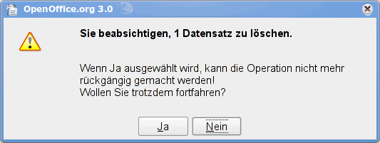

tba hat geschrieben:Ich würde gerne eine Schaltfläche mit einem Makro belegen, so dass der im Formular aktuell angezeigte Datensatz gelöscht wird.
Die Funktionalität ist bei einer Schaltfläche bereits eingebaut:
Wähle in den Eigenschaften der Schaltfläche die Aktion "Datensatz löschen".
Vor der Löschaktion ist eine Sicherheitsabfrage vorgeschaltet.
Screenshot Nachfrage
Kommst Du damit zurecht?

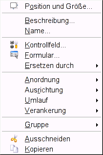

Gast hat geschrieben: Ich habe eine Schaltfläche als Kontrollelement im Formular eingefügt.
Wo liegt mein Fehler?
Kann ich Dir nicht sagen.
Schaltfläche im Formular markiert, rechte Maustaste...
Kontextmenu Schaltfläche in Formular
Kontrollfeld... auswählen
dann isses bei mir sichtbar
