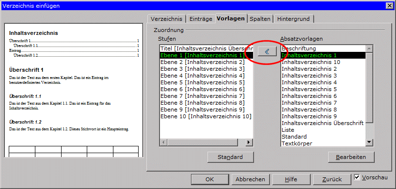

Ich lasse jetzt die Vorlage "Titel eines Teils" mit in das automatisch erstellte Inhaltsverzeichnis mit übernehmen. Das klappt auch ohne Probleme. Nur: Als Absatzvorlage ist der Vorlage "Titel eines Teils" im Inhaltsverzeichnis immer und unveränderbar die Vorlage "Inhaltsverzeichnis 1" zugeordnet. Weil ich der Vorlage "Titel eines Teils" aber eine andere Formatierung als "Inhaltsverzeichnis 1" geben möchte, sollte im Inhaltsverzeichnis auch eine eigene Absatzvorlage auftauchen. Wie bekomme ich das hin?
So wie es die Hilfe beschreibt:
"Wählen Sie die Absatzvorlage, die Sie der ausgewählten Verzeichnisebene zuweisen möchten, und klicken Sie dann auf die Schaltfläche "Zuweisen" (<)."

Also, da war ich schon und das habe ich versucht. Aber es geht ja darum, "Titel eines Teils" einer _neuen_ Vorlage zuzuordnen. Anders formuliert: Wie bekomme ich in den linken Kasten diese Vorlage, damit ich ihr dann die Vorlage "Titel eines Teils" zuordnen kann?
der linke Teil enthält überhaupt keine Vorlagen, weshalb auch Deine Vorlage dort nicht 'hinzubekommen' ist.
Der linke Teil enthält lediglich 10 Ebenen die nicht änderbar sind, änderbar sind nur die Vorlagenzuordnungen (in den eckigen Klammern hinter den Ebenen) und wie das geht hatte ich bereits beschrieben.
Anmerkung:
sofern das meint das die Vorlage "Titel eines Teils" nicht über Extras-Kapitelnummerierung zugeordnet ist, ist natürlich eine Zuordnung einer eigenen Vorlage für die Darstellung im Inhaltsverzeich nis nicht möglich, da eine Dokumentgliederung immer eineindeutig sein muß und OOo das raktisch dadurch sicherzustellen sucht indem Kernfunktionalitäten(*) immer an Extras-Kapitelnummerierung gekettet sind.
