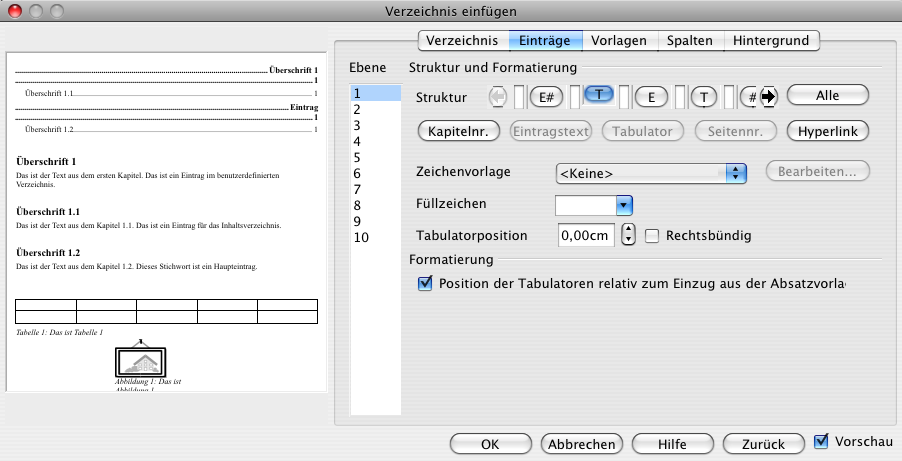

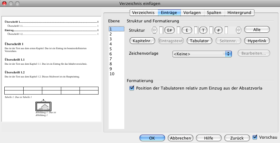

Und bei 2. hatte ich das auch schon mal so versucht, nur schiebt der Tabulator, egal was ich einstelle und versuche, den nachfolgenden Text immer komplett nach rechts. Hat jemand eine Idee, woran das liegen könnte?
Situation wie jetzt, ohne Tabulator:
Ohne Tabulator
Ohne Tabulator
Picture 168.png (71.5 KiB) 2547 mal betrachtet
Nach Anleitung mit Tabulator, aber Einträge danach merkwürdig rechtsbündig:
Mit Tabulator
Mit Tabulator
Picture 169.png (76.52 KiB) 2547 mal betrachtet

EDIT
P.S. Ah, dem war nicht so - das hab ich erst danach gesehen: Könnte es sein, daß im Inhaltsverzeichnis - aus welchem Grund auch immer - schon ein Tabulator (so ein kleiner, L-förmiger, blauer Winkel oben in der Linealleiste) gesetzt ist, so daß der Abstand sich gleich so rasant vergrößert? Möglicher Weise sitzt auch ein gespiegeltes L ganz rechts - das wäre dann ein Tab, der den Text immer rechtsbündig anordnet.
