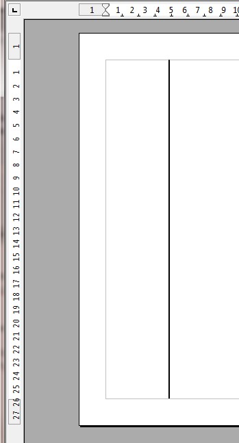

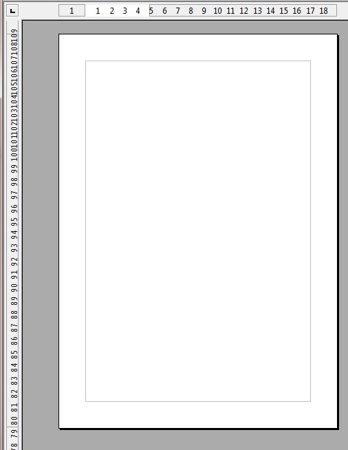

Der nächste seltsame Effekt: Ein Bild wurde aus einem Graphikprogramm (irfan - dort kopiert) mit "Rechtsklick - einfügen" eingefügt und dann "Als Zeichen" auf einer ganz normalen A4-Seite verankert. Danach sah das Blatt so aus:
Hochladen geht leider auch hier nicht, weil das Dok 169k hat - und wenn ich das Bild verkleinere, ist auch dieser Effekt weg.
Hat jemand eine Idee? Steuerzeichen sind "an", und wenn man auf die Seite klickt, dann stimmt zum einen links das Lineal wieder und der Cursor ist ein Strich über die ganze Seite.
Es scheint, als sei das Bild aus irgend einem Grund gaaaaaaaaaaaaaaaaaaaaaaaaaaaaaaaaaaanz weit nach unten gerutscht. Aber weshalb? Und wie bekommt man es wieder nach oben?

Dank Rocko jetzt auch hier eine Beispieldatei zum nachprobieren.
http://www.file-upload.net/download-320 ... g.odt.html
Bild anklicken, Verankunger "als Zeichen" - schwupps weg.

Hallo EGO,
was mir so einfiel, hab ich probiert- nichts Aber: als Zeichen verankert- die Schrift soll nach meiner Anzeige RotisSansSerif sein, und die hab ich bei mir nicht. Sollte mein System eine Ersatzschrift wählen, kann die das Bild möglicherweise nicht darstellen. Wäre das eine Möglichkeit?
Noch ein Versuch: Strg. + a, andere Schrift wählen, Verankerung: als Zeichen: Bild weg. Hm, das System soll ein OOo 3.2.1 für Debian- Linux sein...
Mehr fällt mir leider auch nicht ein.
