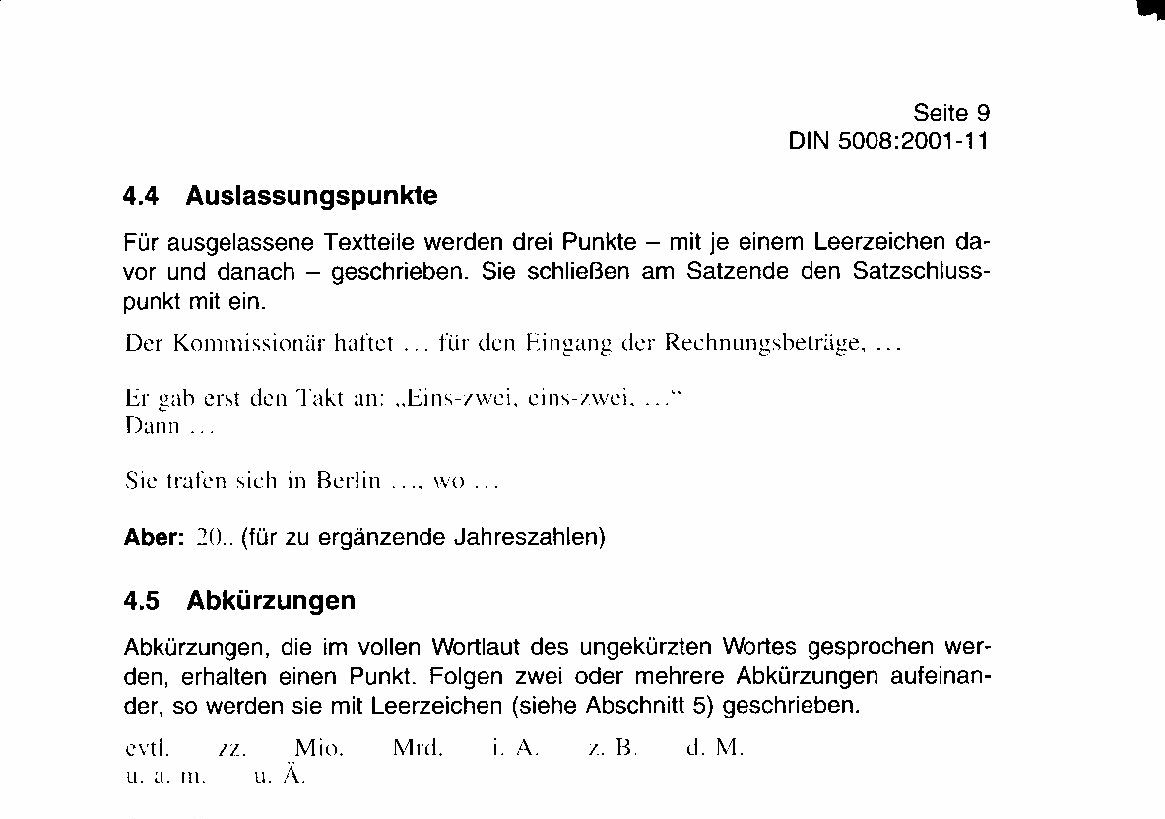

Es gibt die DIN 5008 "Schreib- und Gestaltungsregeln für die Textverarbeitung". Dazu gibt es einen Sonderdruck (als Broschüre) zur Ausgabe DIN 5008:2001, den ich hin und wieder benutze(n muss). Vielleicht ist die DIN-Ausgabe seit 2001 inzwischen auch überarbeitet worden; die nachfolgenden Zitate hier können dann ev. nicht mehr aktuell sein!
Auf Seite 9 dieses Sonderdruckes steht unter Pkt. 4.5 Abkürzungen (s. bitte Anhang) Zitat:
"Folgen zwei oder mehrere Abkürzungen aufeinander, so werden sie mit Leerzeichen (siehe Abschnitt 5) geschrieben."
Dann ist da auch noch das "z. B." als Beispiel angegeben.
Mit dieser Darstellung möchte ich auf gar keinen Fall eine Diskussion beginnen, was richtig ist oder nicht. In meiner Schreibweise hatte ich mich einfach nach der DIN statt dem Duden gerichtet.

jetzt ist der Anhang in der erforderlichen Dateigröße:
DIN 5008, Abschn. 4.5 Abkürzungen,<br />auch mit korrekten Grüßen
