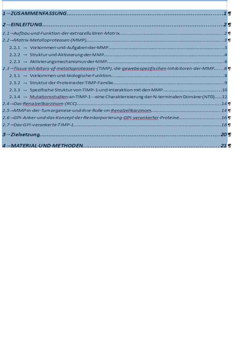

Re: Inhaltsverzeichnis formatieren
siehe Bild Seitenzahlen
Gehe ich nun mit rechtsklick- Verzeichnis Bearbeiten- Ebene 1 - #- Zeichenvorlage Standard (Calibri 11pt ist eingestellt)- passiert nichts im Verzeichnis. Das Format der Seitenvorlage bleibt groß und fett!

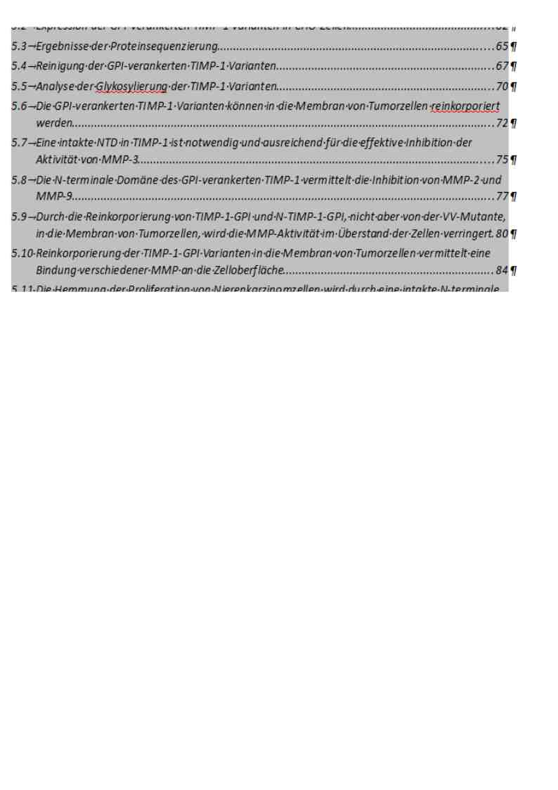

Das mit den Umbrüchen soll heissen- ich kann meine Überschriften im Text nicht kürzer, kleiner etcpp machen. Und ich finde das Format im Inhaltsverzeichnis sehr hübsch, deshalb möchte ich auch dort nichts ändern! Es bleibt demnach nur ein manueller Umbruch im Verzeichnis. Zur Verdeutlichung auch hier ein Bild dazu[img]
hoffe es reicht nur mit bild. sonst kann ich schon auch noch eine datei hochladen
sorry für die Verzögerung. ich wollte die datei gerade anhängen, krieg sie aber nicht unter 200 kb. habe zwar alles bis auf 2 Überschriften und das entsprechende Inhaltsverzeichnis gelöscht, aber die datei bleibt so groß. Hier sind nur 128 kb erlaubt. Gibt es hierfür noch eine andere Lösung?
okay, das mit Blocksatz von ÜS2 war Quatsch, lag daran, dass der Rest des Dokuments Blocksatz hat. Habe nun alle Einstellungen übernommen, muss nun aber bei besonders langen Überschriften noch die manuellen Umbrüche einfügen. Danke schön!
