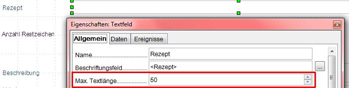

Die maximale Textlänge für das Kontrollelement kannst Du auch in den Eigenschaften festlegen.
Beigefügt eine Datei, wo Dir die verbleibenden Restzeichen des Rezept-Textfeldes angezeigt werden. 8)

Ich habe jetzt erstmal die Eingabe über die Eigenschafte "maximale Textlänge" beschränkt. Erstmal sehen, wie ich damit klarkomme.
