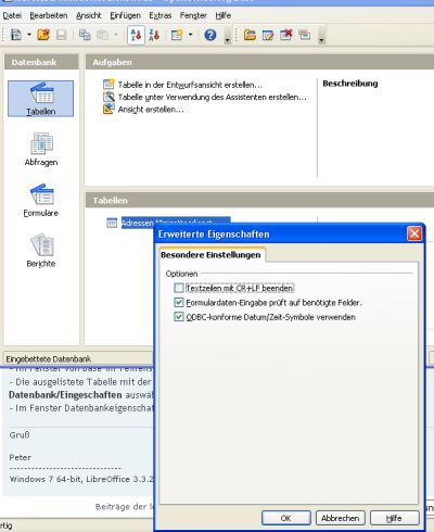

Es hat ein wenig gedauert, aber nun bin ich wieder da. Klasse, dass du mir hilfst!
Nur leider finde ich das Fenster nicht. Wenn ich so klicke, wie du sagst, sieht es so aus wie im Anhang. Oder habe ich mich verklickt?
Bei "DAtenbank" finde ich nur noch "Erweiterte Eigenschaften".
DAfür kann ich die Daten direkt aus der Datenbank heraus ändern, wenn ich auf "Dantenbankobjekt öffnen" (diesen Ordner rechts neben dem Fragezeichen) klicke. Sollte das nicht so sein?

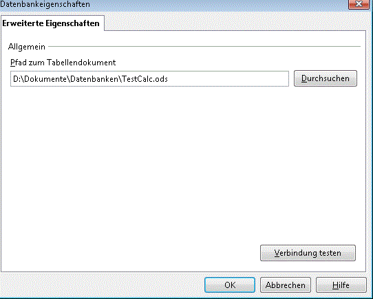

pmoegenb
- Beiträge: 4330
- Wohnort: 71134 Aidlingen
- Kontaktdaten:
Re: Datenbank und Datenquelle
Bei mir sieht das so aus:

Nun lag das Thema hier einige Zeit lang brach. Danke für die derweil noch eingegangenen Tipps. Gelöst ist es leider noch nicht.
Danke für Eure Geduld,
B.E.Such

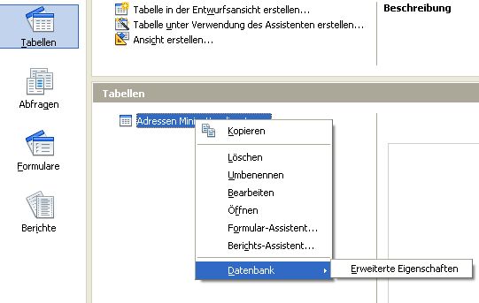

Wie soll ich das tun, wenn mein Fenster anders aussieht als das, das pmoegenb hat (nämlich ohne die dort vorhandenen "Verknüpfungen" - siehe meinen Screenshot oben)? Ich habe nach dem Rechtsklick zwar "Datenbanken", danach aber nur die gezeigten "Erweiterten Eigenschaften". Wo bekomme ich diesen gesuchten Reiter her?Rocko hat geschrieben:Hinweis: Um das Fenster, das pmoegenb als Screenshot zeigt, öffnen zu können, musst du einfach seiner Vorgangsbeschreibung folgen:
Danke, Rocko.
Ich glaube, ich habe schon verstanden, was ich tun soll. Aber bei mir ist das Rechtsklickmenü nicht so umfangreich wie bei Dir. Ich habe nur "Erweiterte Eigenschaften" zur Auswahl. Und jetzt?
B.E.Such
B.E.Such

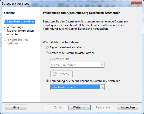

für mich sieht das so aus, als ob deine Tabelle nicht mit Base verknüpft ist, sonst wären die Einträge
"Tabelle in Entwurfsansicht erstellen ..." usw. ausgegraut.
Sind in der Datenbank viele Views, Abfragen, Formulare und Berichte?
Wenn nicht, erzeuge eine neue DB und wähle im Datenbank Assistenten unter "Verbindung zu einer bestehenden Datenbank herstellen" Tabellendokument, wie im folgenden Bild.Dann kannst Du Deine externe Tabelle auswählen und die o.a. Funktionen sind da.
