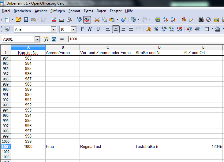

Markiere im Blatt *Kunden* deinen gewünschten Bereich, z.B. von A2 bis H1000. Nun gibst Du links in das Feld neben der Eingabezeile (wo jetzt A2:H1001 stehen müsste) den Namen Kundendaten ein und drück Enter. Kannst natürlich auch einen anderen Namen anstatt Kundendaten vergeben.möchte die Kundenanzahl erweitern zb 1000 oder mehr

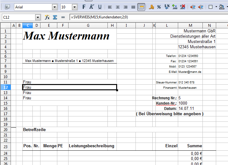

Das nen ich mal eine Super Erklärung, aber es Funktioniert irgendwie net so wie es soll.
Ich habe jetzt in der Rechnung nur Frau stehen in Zeile C11 bis C14.
Die Kundendaten habe ich auf 1000 (Zeile bis 1001) erweitert und in Zeile 1000 einen Test Kunden eingetragen.

Tausche in der Formel von C12 mal die 2 gegen eine 3 - vielleicht fällt dann der Groschen.

Re: Wie Kundenanzahl erweitern ?
hi für C11..:
das kannst du dann runter ziehen bis C14
=SVERWEIS(M$15;Kundendaten;ZEILE(A2);0)gruß hiob
ok der Groschen ist Gefallen.
Danke für die antworten.
