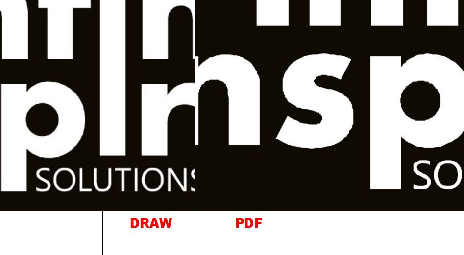

3. Worin besteht der Unterschied beim Umwandeln zwischen Kurve, Polygon und Kontur?
Ich habe eine Schrift für mein Logo umgewandelt, deren Darstellung im PDF sehr unschön aussieht. Die Schrift wirkt wesentlich Fetter, als in Draw und bei näherer Ansicht im PDF ist die Kontur total *verkraxelt*.
Dh die Linien sind nicht gerade, sonder verwackelt, wie von Freihand gezeichnet.
In Draw auf höchtser Vergrößerung ist dies nicht der Fall.
Woran kann das liegen?

- hier ein Screenshot als Vergleich
- Aufzeichnen.JPG (43.88 KiB) 6126 mal betrachtet

Polygon = Einzelpunkte ohne "Richtungsvektoren"; Kurve = Einzelpunkte mit "Richtungsvektoren"; Kontur weiß ich nicht.3. Worin besteht der Unterschied beim Umwandeln zwischen Kurve, Polygon und Kontur?
Konturen: siehe evtl. http://www.christoph-moder.de/hobbies/c ... tipps.html (suche: "kontur") oder http://www.ooowiki.de/DrawSpielereien/TextMutation
