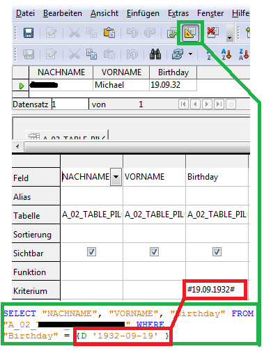

M.Perez as Guest hat geschrieben:Da gebe ich dir Recht, aber der Assistent erzeugt einen anderen Code...
kann ich nicht nachvollziehen!
Wenn ich das Datum im GUI eingebe und dann in die SQL-Ansicht umschalte, sieht das Datumsformat meinem sehr ähnlich und führt zu keiner Fehlermeldung. Siehe Bild.
