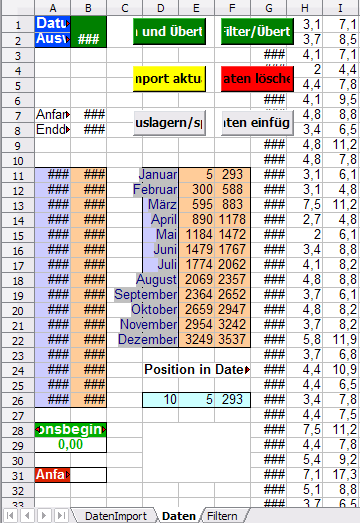

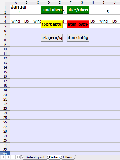

Nachdem ich mir die Mühe gemacht habe und wie von dir verlangt die zwei Subs zu verschieben, ging auch schon das erste Problem los. Aber nicht dein geschildertes, sondern ein anderes. Denn beim klick auf Button "Daten einfügen" bekam ich eine Fehlermeldung in der Sub "OeffnenEinfuegen". Angemäääckert wurde diese Zeile.
Klingt logisch, wenn in der Datei kein Blatt vorhanden ist das diesen Namen trägt.
Aber was viel verrückter ist, ist das Ergebnis wie die Datei, besser gesagt das Blatt "Daten" vor und nach dem klick auf den Button "Daten einfügen" aussah beziehungsweise aussieht.
Vorher Nachher Also irgendwas stimmt da generell nicht.
